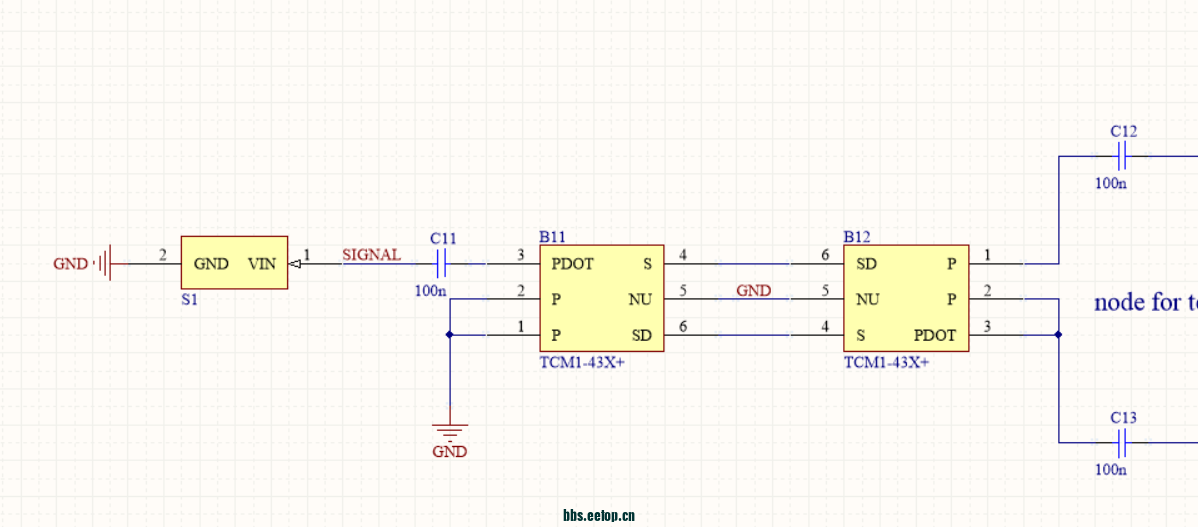

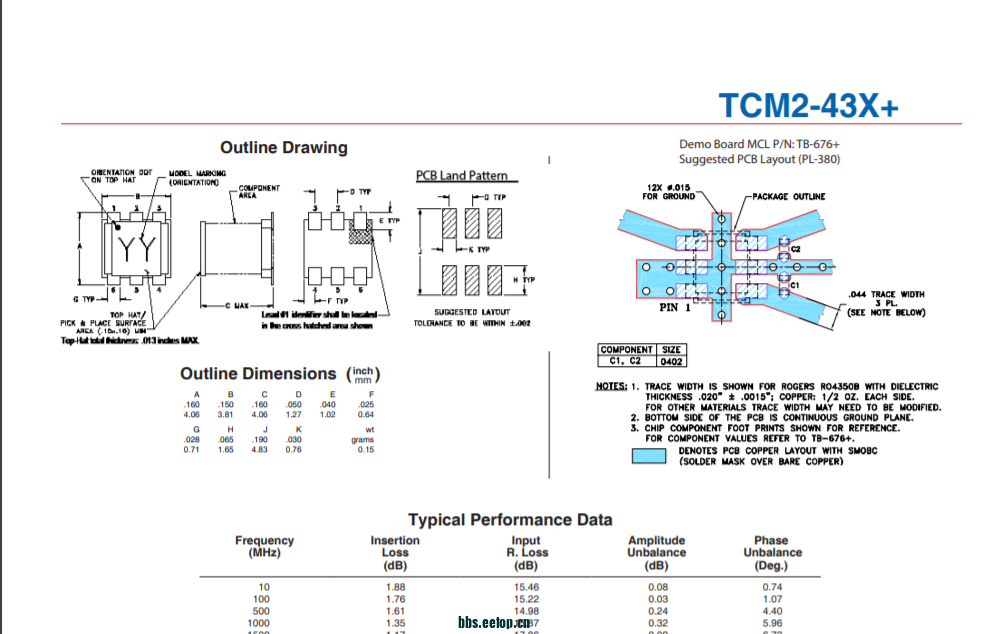

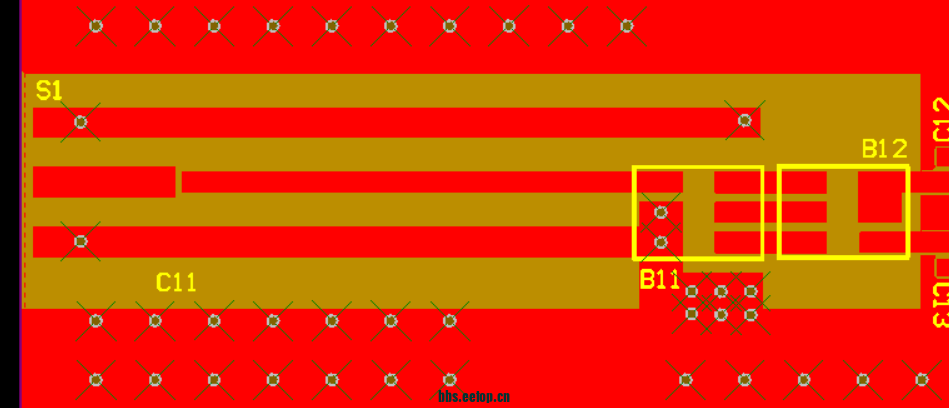

用的是TCM2-43X+这款balun,其datasheet和设计的测试板的连接如下图,测试时发现输入信号到了快1G时二次杂波巨高,超过-50dBc,已经被坑两次了,求问是不是我这balun连接的有什么问题还是PCB画的有问题。多谢! 1.png 2.png 3.png

3. TCM2-43X本身的相位不平衡+ADC对于VCM敏感
4. PCB 上信号端布线不对称。B11&B12的端口5没有接地

4. 我回头查了一下测试板,确实5脚没接地,好坑啊,明明做了LVS的,这AD14居然查不出来。
