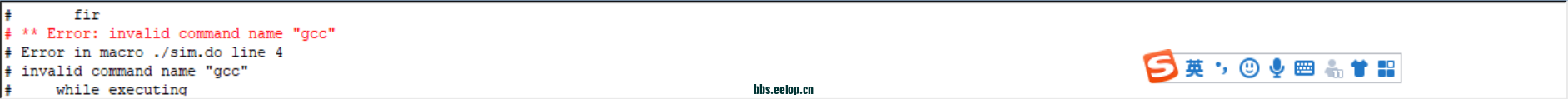

显示gcc编译器安装成功,但是modelsim仿真的时候总是显示gcc命令无效
do指令:gcc -c -I D:/altera/modelsim_ase/gcc-4.5.0-mingw64/include fir.c
发表于 2021-5-24 22:55:49 | 显示全部楼层
exec gcc xxxx yyyy
