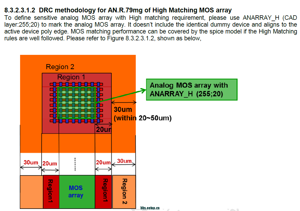

尽量做二阶匹配,比如如果共用ACTIVE的情况下,ABAB和ABBA在有二阶效应的情况下,差异就很大。分开单独画,不共用ACTIVE区域,二阶效应的差异就可以避免,但是又浪费面积。
但如果做二阶,共用有源区问题就不大,比如 做上下两排ABAB/BABA  或者 ABBA/BAAB  ,这样其实从左到右考虑二阶还是梯度,还是从上到下考虑二阶和梯度也好,都是基本OK的。剩下的就是周边的dummy和环境问题了。
另外先进工艺的管子匹配对周边环境要求很高,比如28开始,就要求匹配的管子加上DUMMY的识别层,周围一定距离内,要求严格的密度要求等等。40的是时候,还没有类似的规则。
比如下图就是28规则里面的截图,这些都要对照设计规则文档去遵守的。

为你的解答点赞,
但是我有两个问题:1、二阶效应是指什么效应    2、从多少nm开始 匹配时主要考虑二阶效应的影响

二阶效应就是模型中能体现器件变化,W/L完全一样,但是因为版图差异而造成的器件差异就称为二阶,而类似梯度之类的,是模型中无法反映的。
二阶效应随着工艺节点,会增加;也要看模型做没做;一般来说
65nm ,模型中有LOD/WPE两种效应;
40nm,LOD/WPE/PSE/OSE
28nm , 开始多了 MBE效应,16/14后会增加更多的效应,类似于OJE/CPO等等;
但真正要注意的主要就是LOD,因为设计ACTIVE共用时候,其他模拟的东西,只要画的周边环境看上去一模一样,基本就不会出问题。WPE把 WELL拉远些就没影响了,也很好避免。

STI、LOD和WPE是了解的;但是40nm的PSE和OSE 只找到了名字全称 poly space effect 和oxide space effect,
再麻烦大神解释一下PSE和OSE具体指什么

和名字表面的意义一样啊,poly space不同,器件特性不一样,器件本身W/L完全一直,紧邻的poly和管子主POLY的SAPCE不一样,器件VT就不一样。
同理,OD SPACE不一样,也就是旁边有源区到你关心的管子的有源区的距离不一样,器件特性就不一样;

不要看表面啊,管子带参数的,你考虑LOD效应的话,共用ACTIVE区域的话,ABBA的SPICE 网表写出来都不对称的,因为AA都在边上,LOD参数一样,BB都在中间,LOD参数一样,并不真的对称。但你要匹配的是A和B,直接SPICE的网表参数的SA和SB就不一样了。
你连需要匹配的MOS管的网表参数都做不到匹配的情况下,就不要去考虑那些模型里面都没法反应的东西,比如什么空间梯度之类的。
