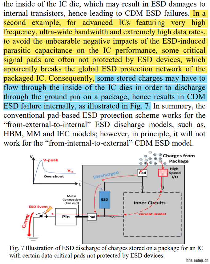

参考这篇Paper:
Does CDM ESD Protection Really Work? | IEEE Conference Publication | IEEE Xplore
Paper的意思应该是:带封装的芯片,静电荷主要存储在封装里面(bonding wire的金属线上?)。某PAD接地后,这些电荷直接走金属线出封装或者走ESD泄放通道出封装到地。所以我的理解是,CDM的由内而外,“内”指的是package,而不是internal circuit。所以走ESD泄放通道的电流还是先和初级ESD器件接触,然后才轮到Resd后的二级ESD器件。希望能帮到你。
