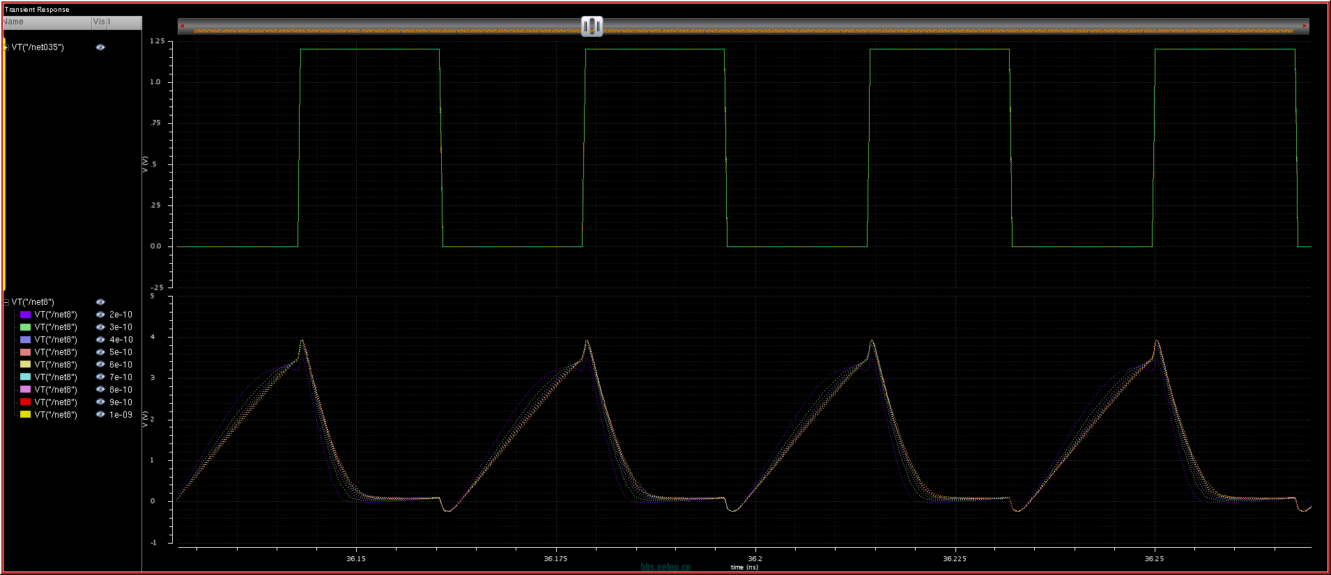

想问一下,这个漏端电感是有什么设计要求吗,仿真出来的波形跟书上的理论波形差的太多了emmmmm(书上的VDS是个方波)
希望有懂的大佬能帮我解答一下!

输入波形和漏端输出波形

 楼主| 发表于 2021-4-10 15:35:55 | 显示全部楼层
1us的周期,73pH的电感,为啥输出能一直保持电源电压啊555
发表于 2021-4-10 16:11:03 | 显示全部楼层
1MHz的频率,73pH的负载电感,漏端不就等于短路到电源了吗
 楼主| 发表于 2021-4-11 09:54:37 | 显示全部楼层
高电平的时候,MOS管应该打开了呀,输出电平不是应该拉到地嘛?
不太明白emmm,能麻烦您再给我解释一下嘛?谢谢!
