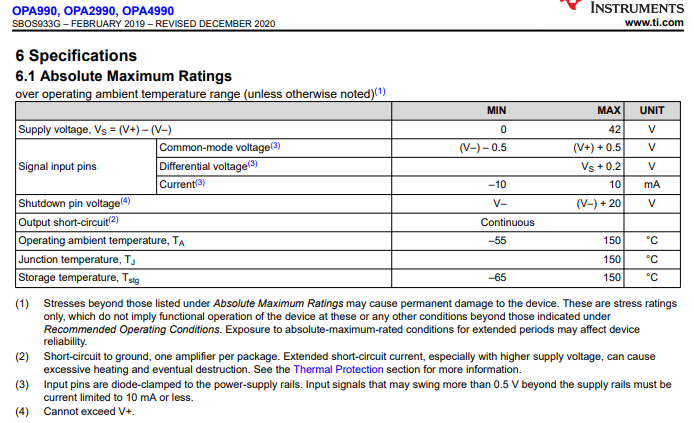

Ldmos drain 耐高压  但输入端没有.
你说 datasheet 是哪家?  有些 hi-V opa 可能 bipolaror hi-v cmos 方式 .
  Ti  OPA454可+/-5v  ->  +/-50v  , 但 block 看输入 有串电组 DIODE难道用的是 bipolar输入 Currerntfeedback OPA ?
input 写  +/-10ma可能真 biplarinput , 没写 input  电压范围
opa2990 则有 40v differential mux-friednly front end 后给 Nch, Pch input   不知道 differential mux-friednly front end是哪类电路
发表于 2021-4-6 17:21:12 | 显示全部楼层
andy2000a 发表于 2021-4-6 13:25
Ldmos drain 耐高压  但输入端没有.  你说 datasheet 是哪家?  有些 hi-V opa 可能 bipolaror hi-v cmos  ...
