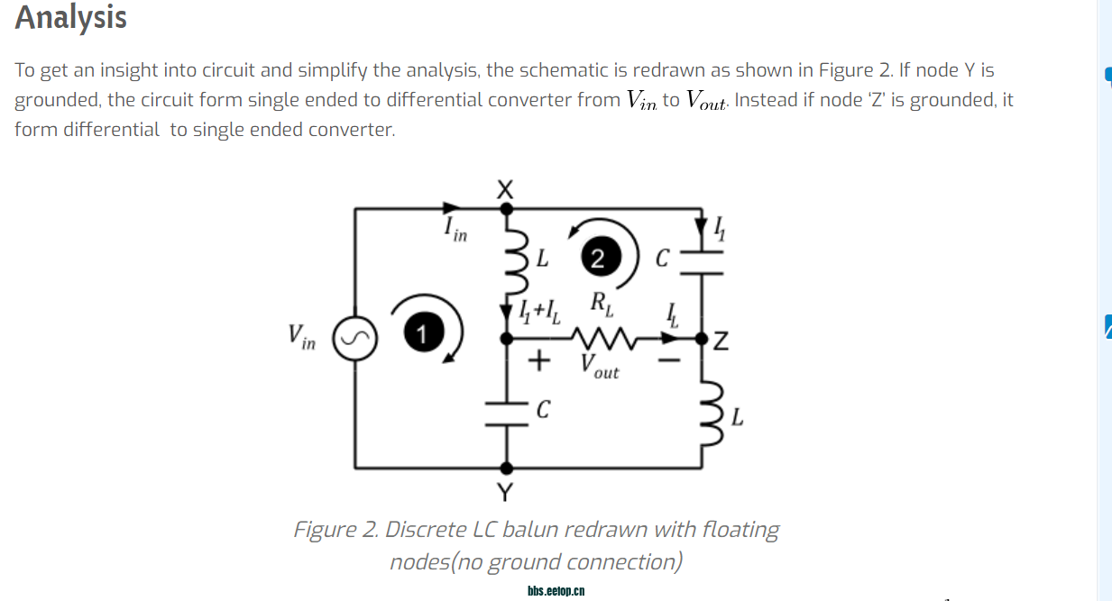

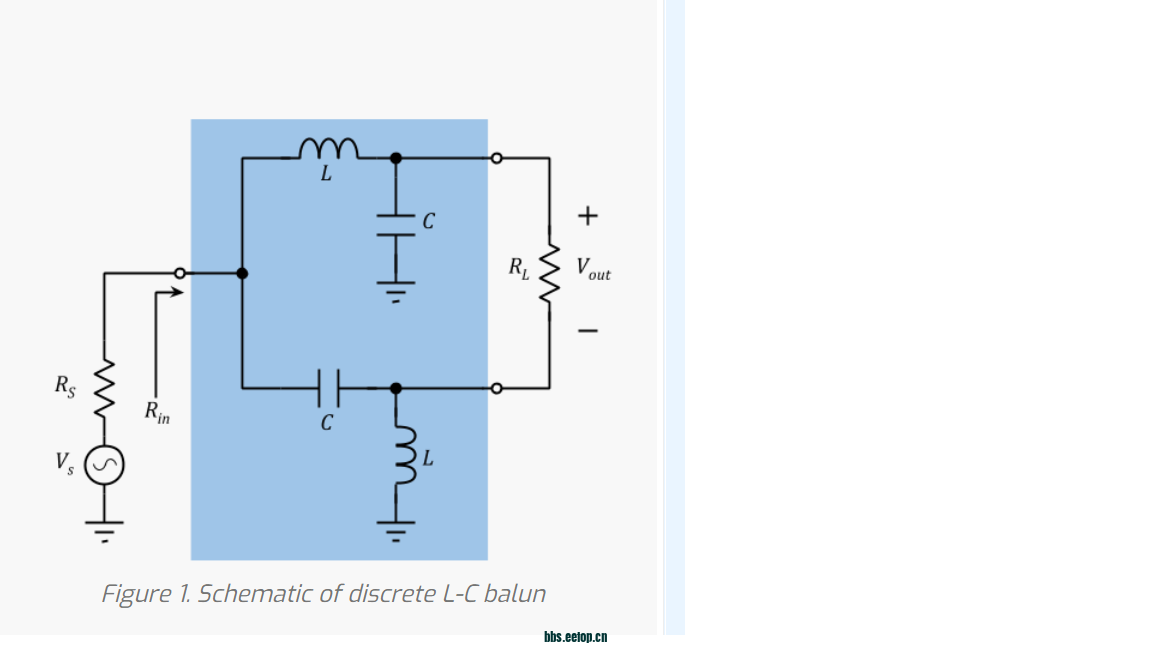

各位大神好,最近小弟在研究lumped LC balun,我在http://analog.intgckts.com/impedance-matching/lumped-lc-balun/网站里找到了lumped LC balun的具体计算,有个地方想请教大家,如下图,就是为啥在计算一开始就能默认流经两个电容的电流是一样的?

发表于 2021-3-24 09:15:42 | 显示全部楼层
参考方向选取没关系吧,与参考方向相反会多出个数学上的负号
 楼主| 发表于 2021-3-24 10:24:04 | 显示全部楼层
不是方向的问题,我的意思是为啥流过两个电容的电流是一样的?
