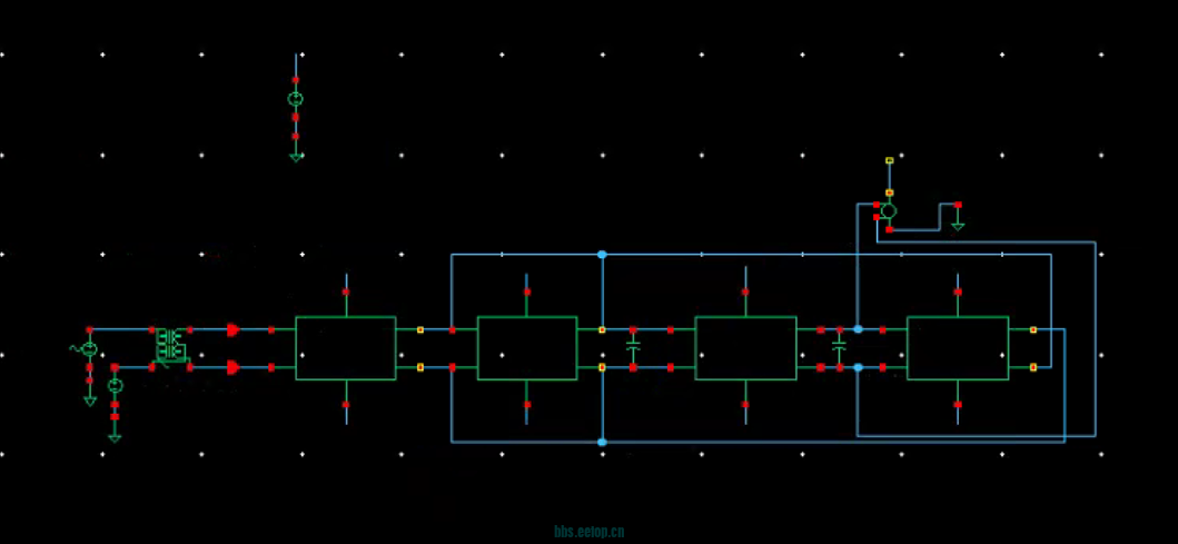

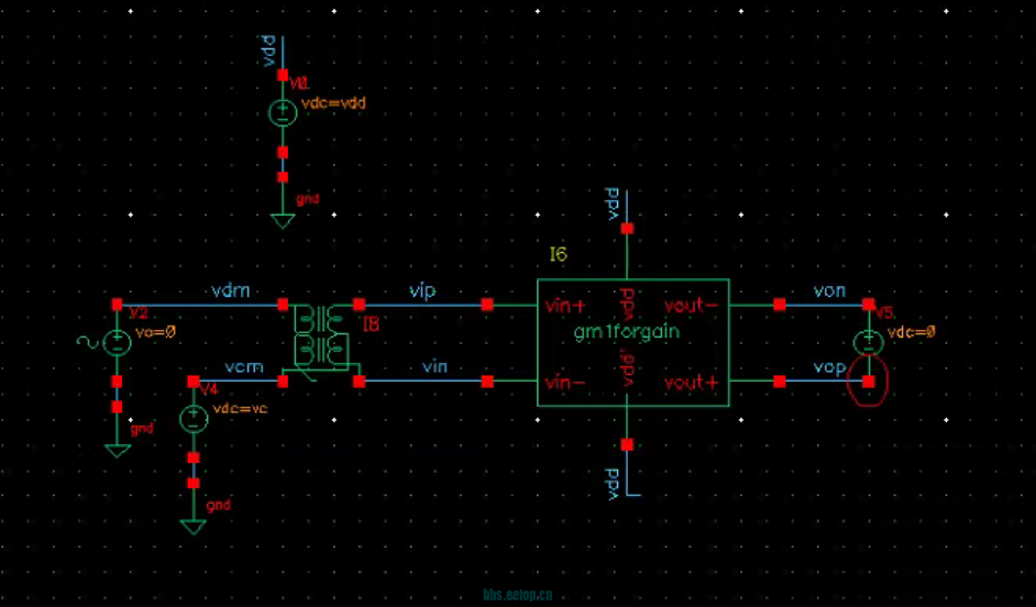

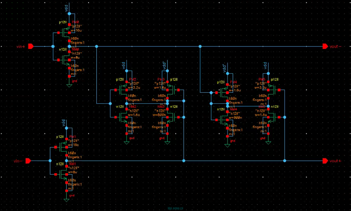

我目前正在设计一个GM-C滤波器,OTA采用Nauta结构,滤波器采用双二次级联,理论上截止频率应该等于gm/c(我四个OTA用的一样,gm1=gm2=gm3=gm4),我跑ac仿真测出来的OTA的跨导是2.17mS,负载为1pF时,理论上截止频率应该是2.17GHz,但实际仿真的出来的截止频率是400MHz,差很多。问题出在哪里呢?图片分别为OTA的具体结构参数, image.png 滤波器的结构,两个电容都是1pF image.png 。gm测试电路,输入差分电压ac magtitude为1V,看输出电流就得到跨导 image.png
发表于 2021-3-19 23:01:30 | 显示全部楼层
fc=gm/(2*pi*C)
是不是忘了2*pi?
回复 支持 1 反对 0
 楼主| 发表于 2021-3-23 21:18:28 | 显示全部楼层
pdauser1002 发表于 2021-3-19 23:01
fc=gm/(2*pi*C)
是不是忘了2*pi?
是的!谢谢
