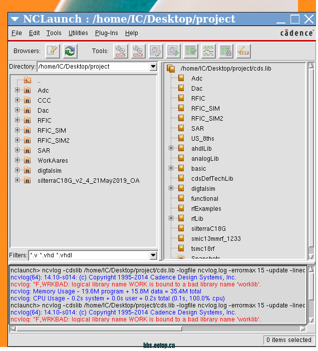

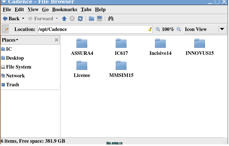

目前只安装了cadence IC617,图是cadence 文件夹下的目录,ASM的仿真教程也找了不少,不确定是少了哪些软件,所以来求助大家,感觉是不是少了incisive?或者要安装数字仿真的cadence IUS?求教

发表于 2021-3-18 20:25:17 | 显示全部楼层
你还要装INCISIVE,这个是数字部分仿真要用的。AMS仿真用跑的irun就是在INCISIVE里面的。

你还要装INCISIVE,这个是数字部分仿真要用的。AMS仿真用跑的irun就是在INCISIVE里面的。 ...
你好 我发现输入nclaunch可以启动这个,是不是意味着不用装ius了呢,刚接触cadence的数字这块,不是很懂,请赐教

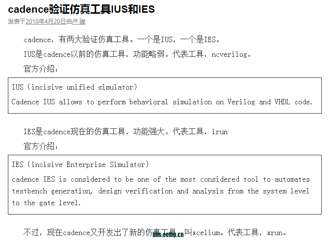

你好 我好像找到了一些资料,IUS包含了incisive iclaunch等数字仿真的软件,现在我的问题是怎么去使用这些完成一个数字信号的仿真呢
发表于 2021-3-20 10:07:09 | 显示全部楼层
IUS是很老的环境了,后来叫IES环境了,IC617之前叫INCISIVE,现在的工具叫XCELIUM,在INCISIVE下都用irun命令跑就行,XCELIUM环境就用xrun跑。鉴于XCELIUM资源少,好像你已经装了INCISIVE14,所以你就在论坛找找irun跑数字或者ASM的教程吧。http://www.lujun.org.cn/?p=3714
这个链接有一个简单的介绍。
