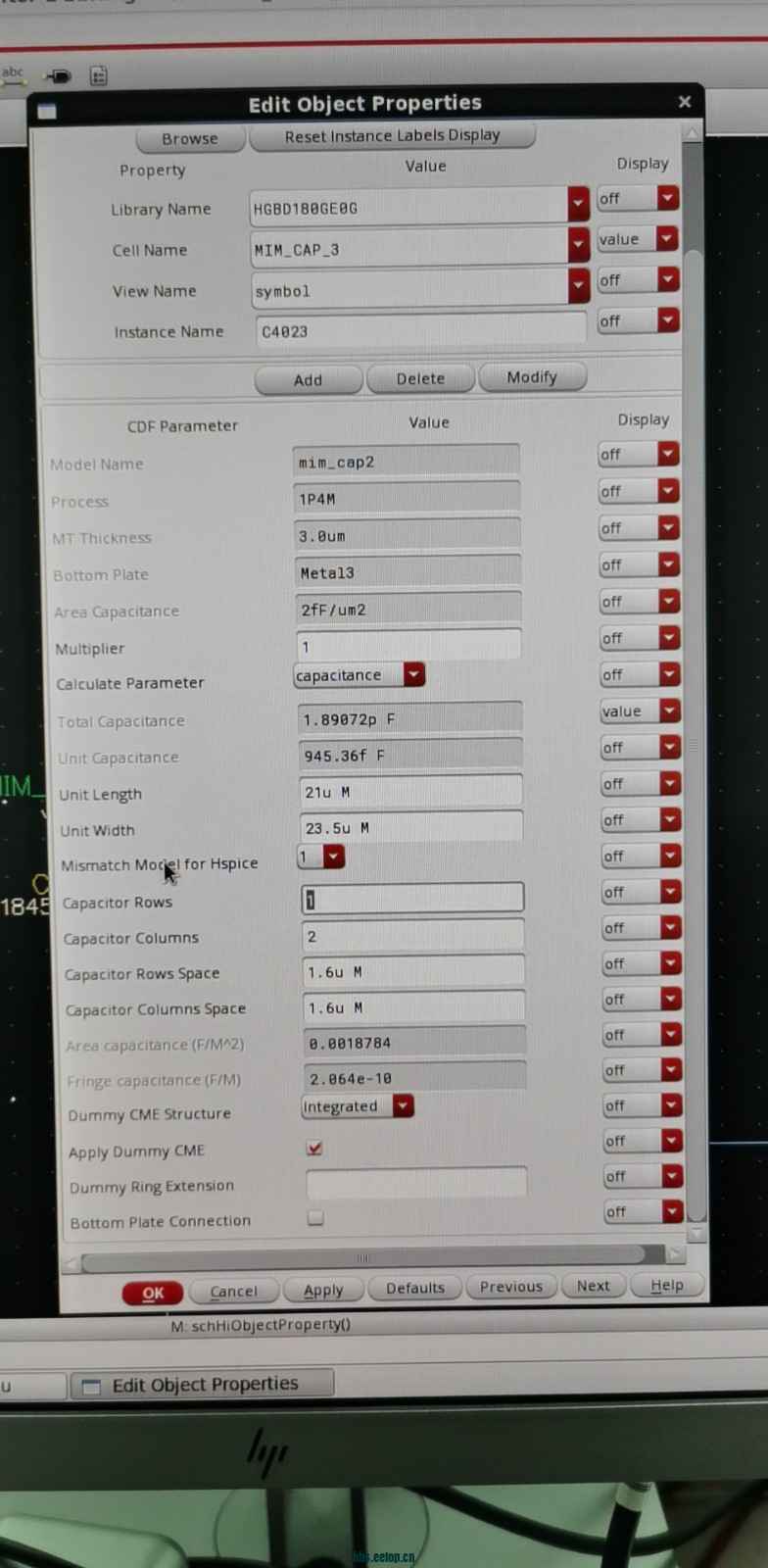

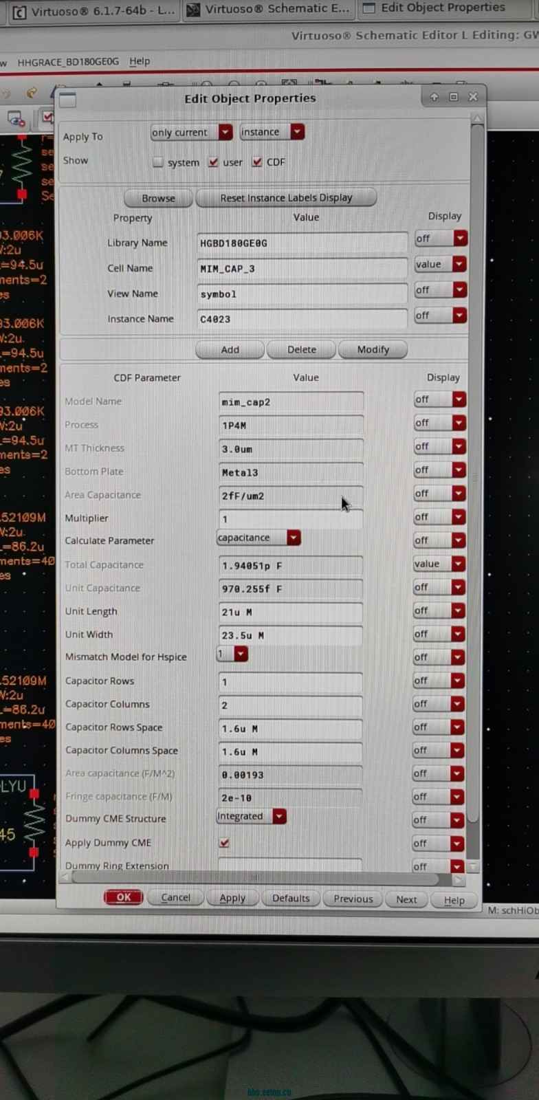

用618的注意了,算出来的电容值与617不一样,大家观察一下,差20多个fF
 楼主| 发表于 2021-3-8 14:42:30 | 显示全部楼层
这个严重了,我们仿真都是用的618
 楼主| 发表于 2021-3-8 15:13:47 | 显示全部楼层
发表于 2021-3-8 15:19:23 | 显示全部楼层
这个...注意一下,还是有区别的。下面的灰色的不一样。是不是设置问题或者默认的设置问题?

是啊,看起来单位容值都不一样,你要查一查PDK版本,默认设置,CDF、model什么的,找到哪里出了问题。

我觉得,这里面显示不一定准,这个跟温度有关,只是大概值,要不你两个都仿真下,在spectre下print它的容值,我觉得如果调用库一样,仿真结果应该一样。但是注意使用spectre版本,该版本一般要新于fab所要求版本

AC 跑一个lpf 看看pole点是不是一样 反算一下容值

谢谢大家回复,是PDK版本不一样,没想到会有这么大差别。版图的画线长度都变了。
