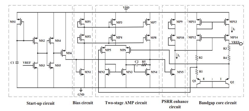

想请教一下各位大佬,这个bandgap设计中PSRR改善电路的原理是什么?没弄明白,请大佬帮忙看看。谢谢各位大佬

怎么感觉就是靠pmos cascode。。。
论文有原文吗

有,麻烦大佬看看,我没咋看得懂,

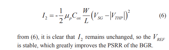

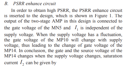

就是靠cascode, 这是让p12的VG=VDD-2VTH, VS=VDD-VTH,  VDD波动,VGS相对稳定->电流稳定

好的,明白了,谢谢大哥
