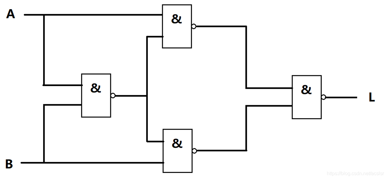

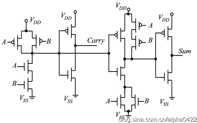

求助:如图,用与非门构成异或门需要16个管子,而用图三构成的异或门管子更少,求问电路是用何种思路化简的。
半加器:Sum值为AB的异或
发表于 2021-1-22 13:48:36 | 显示全部楼层
a取反2管 b取反2管 a a反 b b反合起来做组合逻辑8管
12个管子就能实现
如果想加点驱动,后面再加一个buffer 14个管子就跟上面的电路是一样的
哪里需要4个与非门这么麻烦?

 楼主| 发表于 2021-1-22 14:01:22 | 显示全部楼层
12个管子就能实现
如果想加点驱动,后面再加一个buffer ...
做组合逻辑8管是指:与门(与非+非门)×2     +     或门(或非+非门)   =   6个?
 楼主| 发表于 2021-1-22 14:03:37 | 显示全部楼层
12个管子就能实现
主要是这个半加器是如何想到用与非结果变为异或门的。谢谢你~
发表于 2021-1-22 15:46:56 | 显示全部楼层
思路是这样:因为carry的结果需要a&b(11);利用 a&b(11) 加上 a|b(00)可以搭建出“同或”,即“异或” 。
上述过程是总体的思路,要注意一下信号的极性(和正确的逻辑会差一些反相器),就会得出你图中的结果。
