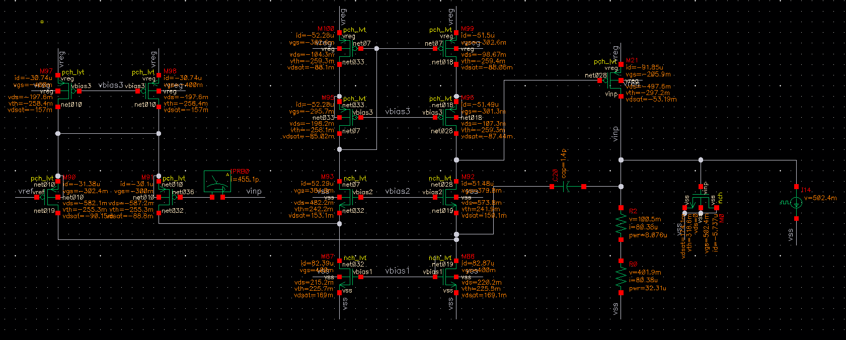

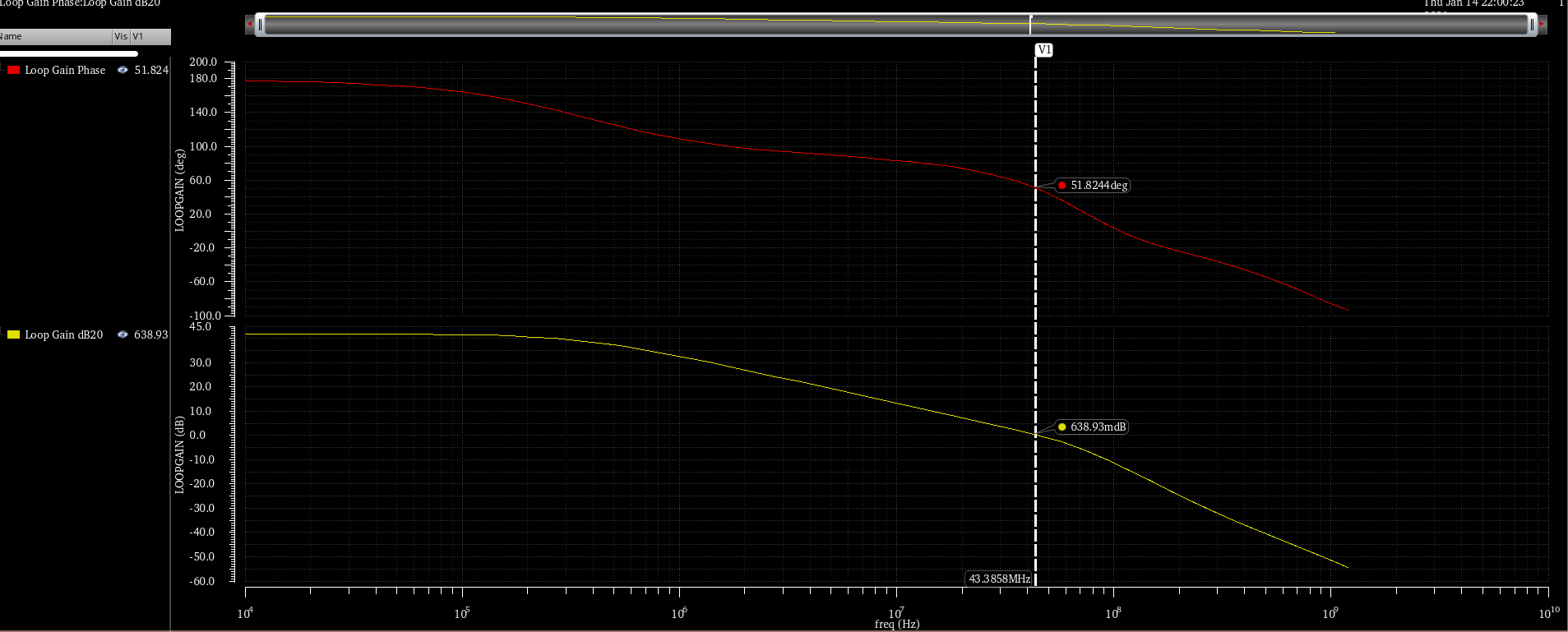

各位大佬,小弟最近准备为一个反相器驱动链做一个基准电压。需求就是在180ps之内,达到最大电流15ma。
但是发现纹波就是小不了。师兄给支过招就是增大带宽,但是我不知道该怎么增大了,因为增大的话好像就不稳定了。
结构和仿真图如下。希望各位大佬支支招。
还有就是我的压摆率已经达到200V/us了,使命加了。
原理图
原理图
stb仿真图
stb仿真图
输出纹波
输出纹波
发表于 2021-1-14 23:01:05 | 显示全部楼层
限制纹波可以增加负载电容

 楼主| 发表于 2021-1-15 09:09:06 | 显示全部楼层
wen90wwj 发表于 2021-1-14 23:01
限制纹波可以增加负载电容
嗯嗯,是有点效果。但是如果要想达到我需要的纹波,那么电容得很大。主极点的移动已经让我的增益下降到0dB以下了。

发表于 2021-1-15 09:18:10 | 显示全部楼层
这是挂负载波形?
回复
 楼主| 发表于 2021-1-15 09:29:34 | 显示全部楼层
我挂了个负载电容和一个ipulse的波形。
回复
 楼主| 发表于 2021-1-15 09:30:26 | 显示全部楼层
zjwu508 发表于 2021-1-15 09:18
这是挂负载波形?
这是我挂了个6p左右的mos电容和ipulse的波形。

发表于 2021-1-15 10:18:41 | 显示全部楼层
从楼主的电路图来看,纹波太大,有两种解决方法,第一在输出端把电容M0变大,不过会导致稳定性的问题;第二就是在管子M21的栅极设计一个摆率提升电路,当然这样会使零极点比较复杂。
回复
 楼主| 发表于 2021-1-15 10:24:17 | 显示全部楼层
wjx197733 发表于 2021-1-15 10:18
从楼主的电路图来看,纹波太大,有两种解决方法,第一在输出端把电容M0变大,不过会导致稳定性的问题;第二 ...
第二种方案是加一级buffer吗,有考虑过,不过确实是因为稳定性问题,战术性放弃了。不过我的摆率我测了以下Mpass的栅极电压最大的斜率有200V/us,这还不够大吗?不过如果没办法的话,应该还是会走这条路。
