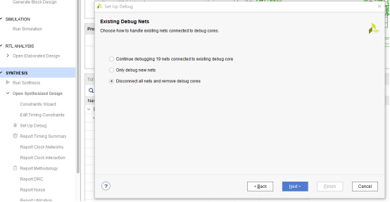

1. 如果执行了之前自动插入 ILA,现在需要去掉之前的 ILA 模块:
选择之前有效瓢虫的信号,右键 unmarke debug。去掉所有的需要 debug 的信号如下,小瓢虫自动消失

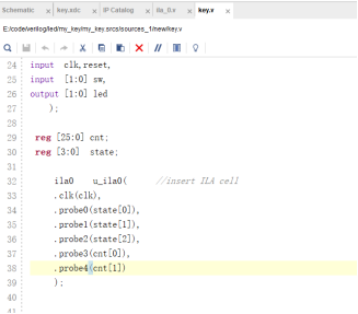

2.加入 ILA 核, vivado 工程中打开 IP Catalog 选项,找到 ILA 核,配置 probe个数和例化名。
3.现在可以例化生成的IP核.ila0到我们的RTL中
重新 rerun 综合,查看例化如下,查看到 state[0]其实是 one hot code 寄存器自己组合生成。

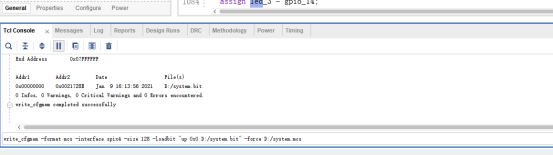

2.固化:打开工程此目录 project\project_1.runs\impl_1 搜索 bit 文件 system.bit 将此文件复制到 D 盘的根目录中。
先将工程生成的 system.bit(若找不到请再工程文件里搜索文件名称)拷贝到
D 盘根目录中。 然后复制此命令
write_cfgmem -format mcs -interface spix4 -size 128 -loadbit "up 0x0
D:/system.bit" -force D:/system.mcs Vivado 的命令框中,如图所示:
然后点击回车,出现如图所示 write_cfgmem completed successfully。则bit文件生成 mcs 文件成功。

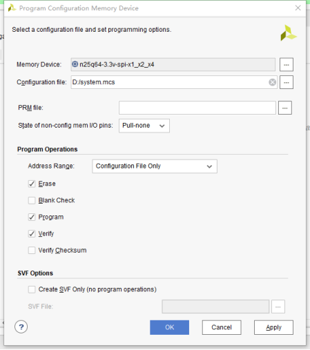

configuration file 中选择在 D 盘根目录中刚刚生成的 mcs 文件。再点击OK
则将蜂鸟工程固化到 flash 中。掉电不会丢失。

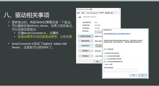

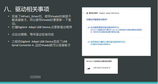

2. 使用pref-v编译软件并下载
注意先装驱动HiFive1_Driver,然后使用板子的USER_JTAG。若想在使用Vivado需要回退驱动。
