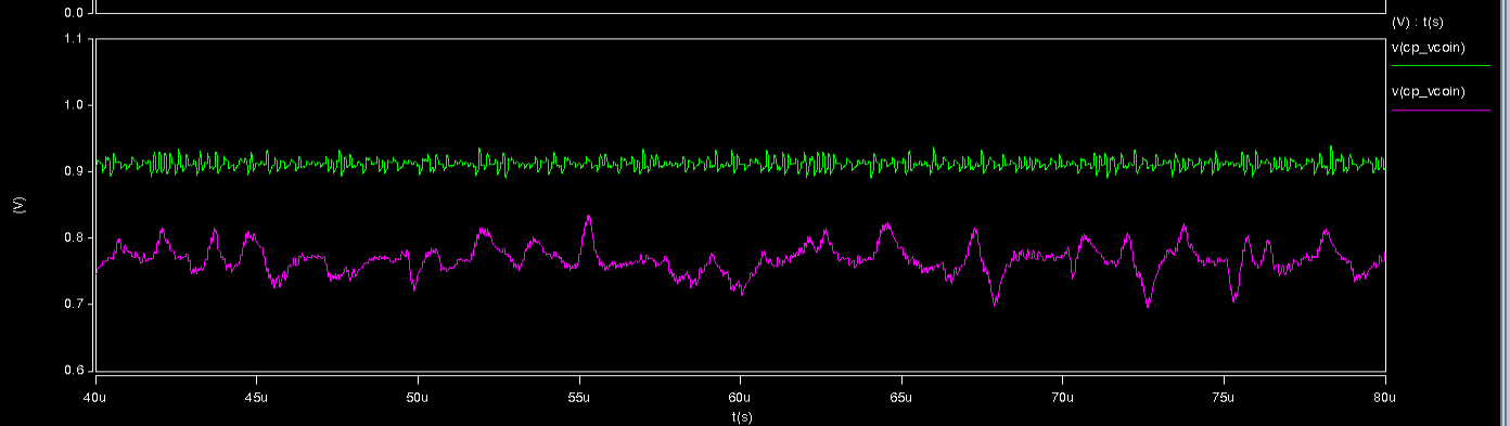

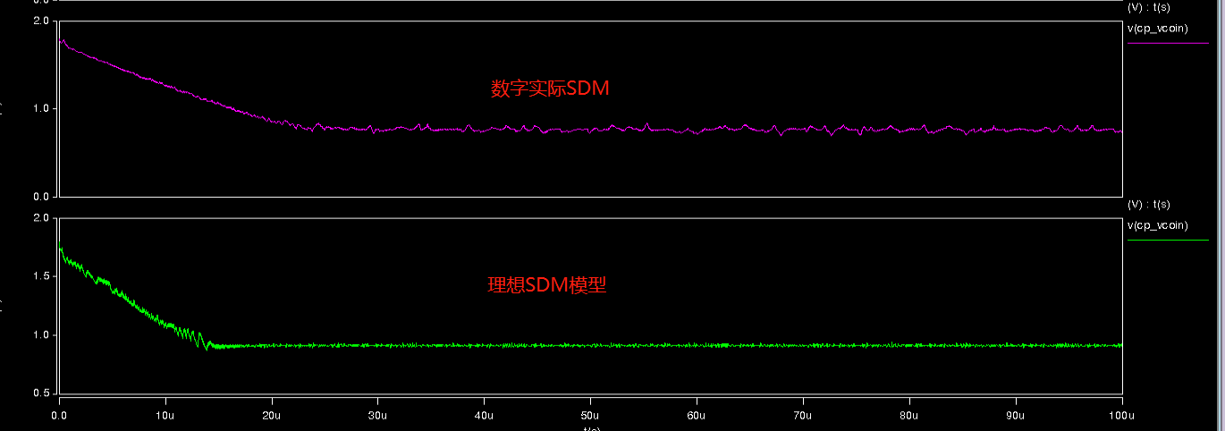

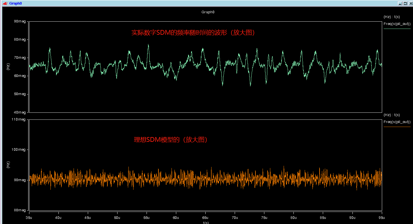

      我用数字那边提供的理想SDM的Matlab模型,生成了小数分频PLL所需的激励,代入到我模拟电路仿真,波形都是在想得到频率基础上,频率做小幅度的波动(±3Mhz左右),仿真了100us内,稳定后的波形,峰峰值最大8mhz。平均下来的频率也符合预期。
      后来数字那边做完了实际的SDM电路,用数字给的激励仿真,波形起伏非常大(P2P频率有23Mhz),看起来像是没有一个基准频率一样。
这种情况是数字设计的问题,还是我模拟这边满足不了需求?也不知道数字具体咋设计的,我这边不知道怎么判断了,模型和实际的数字电路差别会这么大吗?
image.png 上图是VCO的控制电压处的波形,
上图为PLL输出频率波形

大致找到原因了,一个问题是数字导出的波形格式不是hspice用的pwl形式,导致数据读取有错误,另一个是因为上边错了后我用的频率也和模拟部分的不一致,改了之后基本正常了。

发表于 2021-1-16 09:53:01 | 显示全部楼层
给SDM模型和 SDM code一个相同的输入,看它们的输出是否一致
