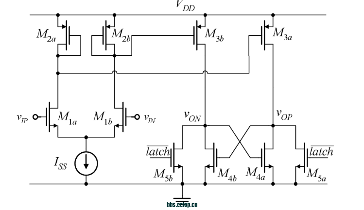

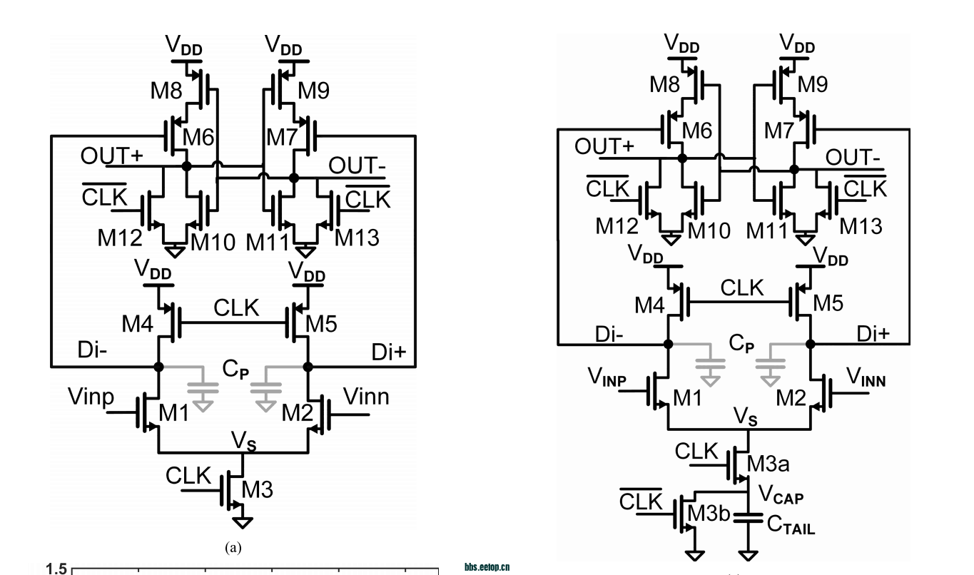

请问一下各位大佬,这两种结构的动态锁存比较器有什么区别嘛,或者说有什么优缺点嘛

第一种有靜态电流,kickback噪声小
第二种无靜态电流,kickback噪声大

额,大哥能再解释一下嘛,反冲噪声是指

大哥能帮忙解释一下嘛,没咋懂,什么静态电流和反冲噪声
发表于 2020-12-24 10:14:17 | 显示全部楼层
ISS就是恒定的静态电流。
clk变化的时候,会通过M4,M5的Cgd向输入注入电荷,形成kickback noise
