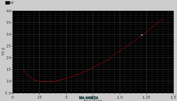

看了些教程说是选好管子之后,在电路输入和输出加上偏置和隔直电容,第一步就是解决Kf小于1的问题,然后就不用管他了。不过我最近在搞的时候发现,开始的时候Kf是满足要求大于1的,然后阻抗匹配完,在某些频段他就小于1了,这个时候代表电路不稳定了吗?
不是说开始的时候Kf在全频都大于1的话,输入和输出无论加啥负载都会稳定性吗?
还有个问题,就是开关型PA的稳定性看哪个指标,还是Kf吗?
前辈们来指导一下可.

前辈,想请教一下。我都PA是开关型的,在没加负反馈电阻的时候很稳定(这个时候输出端只加了隔直电容和扼流电感);
在进行阻抗匹配后就变成了图3那样,只有将这个反馈电阻降低到百欧姆级别才能稳定,但是这样我的输出功率就降低没了。
拜托您再帮我看看。
图1:电路图
图1:电路图
图2:阻抗匹配前Kf曲线
图2:阻抗匹配前Kf曲线
图3:阻抗匹配后Kf曲线
图3:阻抗匹配后Kf曲线
发表于 2020-12-21 15:08:46 | 显示全部楼层
你去看一下你的SSB和LSB圆,你这里应该是有负阻了,看看是输入还是输入导致的。你的电路图有没有reference,我没做过开关型PA,但你的管子尺寸和接法都很奇怪。。

发表于 2020-12-22 09:20:05 | 显示全部楼层
开关PA的话你输入的反相器为啥要推一个cascode,为啥不推一个更大的反相器呢?你推了cascode,那效率不就下来了吗?
如果你的匹配网络比较简单,二阶LC这种,你完全可以在smith chart上看一下轨迹。保证一阶匹配,高阶低阻实现滤波。但这种低阶匹配网络带宽是会受限。可以考虑用高阶网络,三阶T型、Pi型甚至更高阶的网络来设计,在插损和带宽之间trade-off,当然,谐波的话理论分析起来也更复杂。ADS有optimization功能,可以拿来做优化。
