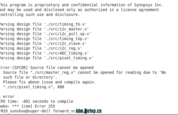

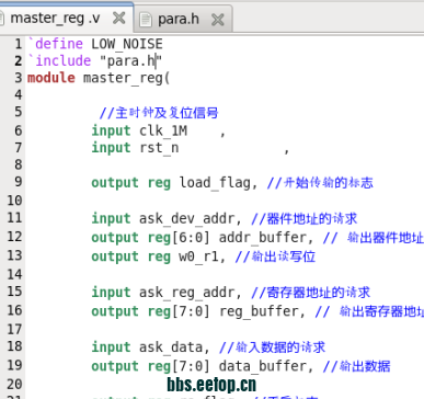

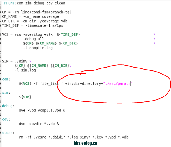

想问下各位大佬,我在.h文件里定义了一些参数,然后再verilog文件里调用.h文件,VCS该怎么设置?下面是我的设置,但VCS报错了!
调用头文件
调用头文件
VCS设置
VCS设置
报错
报错
发表于 2020-12-5 02:28:52 | 显示全部楼层
试一下去掉+directory+
+incdir+./src
回复 支持 1 反对 0
 楼主| 发表于 2020-12-5 14:37:17 | 显示全部楼层
不行,还是报错
 楼主| 发表于 2020-12-5 17:51:06 | 显示全部楼层
jake 发表于 2020-12-5 02:28
试一下去掉+directory+
+incdir+./src
这位大佬说的对,应该是+incdir+"./src" ,不应该加头文件名
