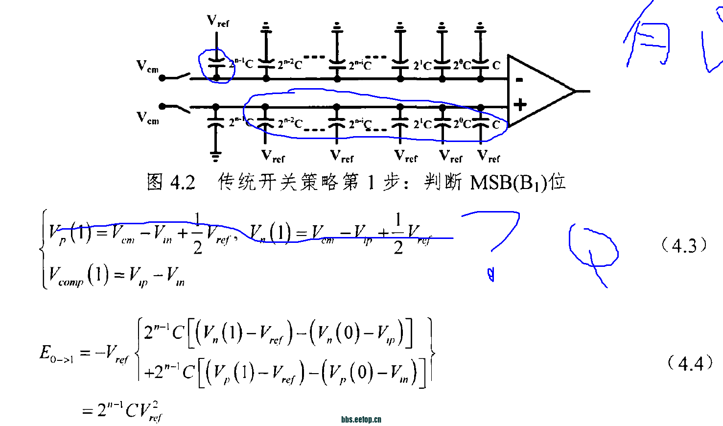

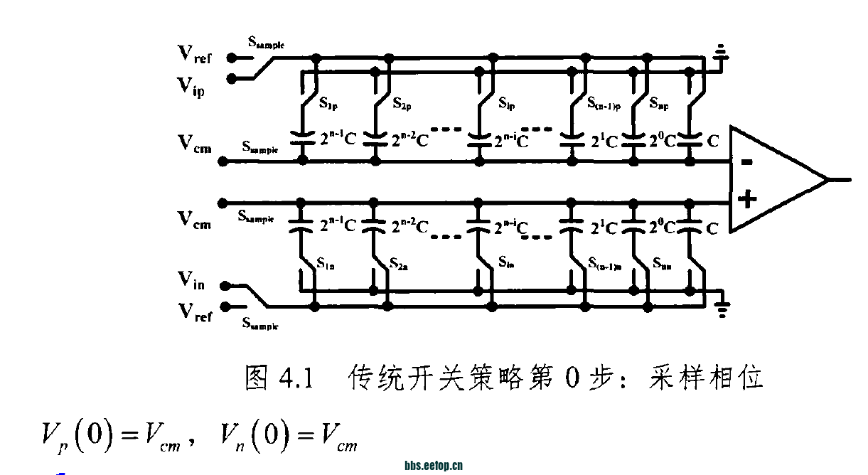

求问式4.4是如何计算的?
 楼主| 发表于 2020-12-4 11:40:16 | 显示全部楼层
为什么用Vref×最高位电容的电荷变化量,而不是0.5*Cm*(ΔV)^2
