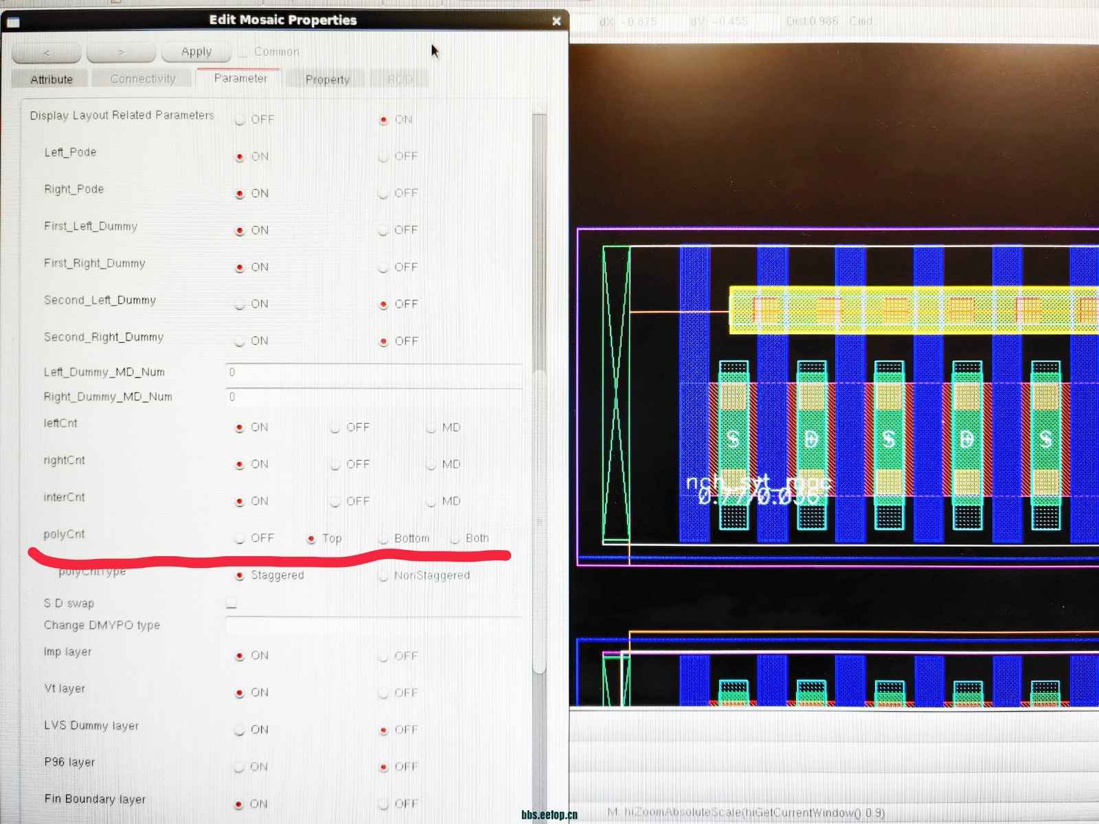

新手想请教一下大家,在tsmc16ffc工艺下,版图选中器件的properties-parameter界面中,没有栅,源,漏并联的选项,也没有显示衬底端的选项。而在其他工艺下是有这些选项的,请问大家是tsmc16ffc工艺没有这几种功能,还是说是在其他界面调用? IMG_20201124_111737__01__01.jpg
发表于 2020-11-24 14:03:03 | 显示全部楼层
你把选OFF的都开成ON就能看到选项了。看着应该是最后一个吧

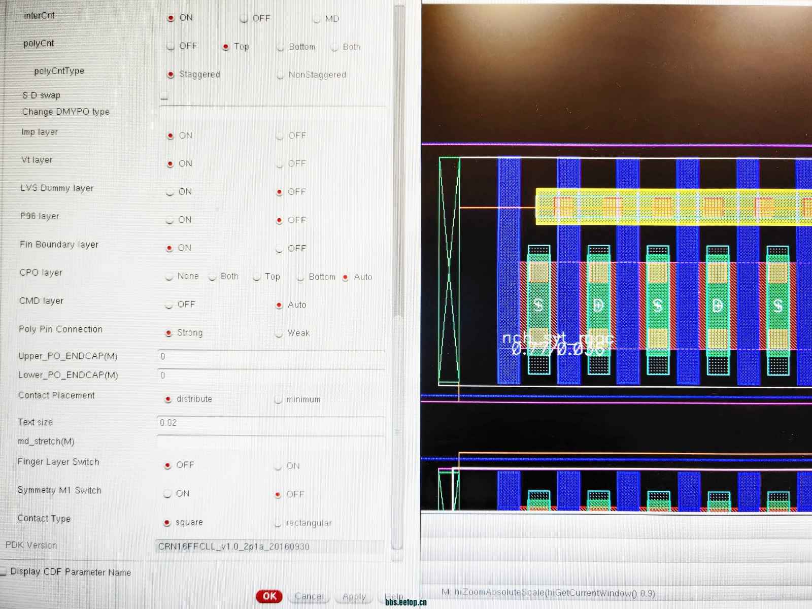

 楼主| 发表于 2020-11-24 15:35:32 来自手机 | 显示全部楼层
非常感谢你,我将最后的layout related parameters设置为on后,找到了将栅极连接的选项。但还是没出现源极和漏极的相连的选项,以及显示衬底端的选项。 IMG_20201124_152733__01__01.jpg IMG_20201124_152801__01.jpg
