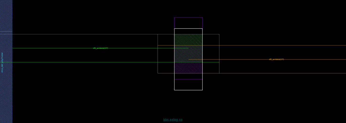

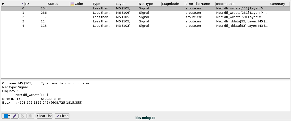

初学后端,icc中drc 有less than minimum area错误,有什么好办法解决?
发表于 2020-11-12 21:14:18 | 显示全部楼层
可以看下具体出现在什么地方,ICC在DRC上做的还是比较好,一般来说应该都是些特殊情况,数量都不会多的话建议手修。看名字的话像是port,看看是不是太密集了
 楼主| 发表于 2020-11-13 14:13:25 | 显示全部楼层
不密集。只有4,5个
发表于 2020-11-13 14:40:15 | 显示全部楼层
这么少都是手工改
发表于 2020-11-13 14:44:55 | 显示全部楼层
再补一轮redundant via,应该能修掉不少

发表于 2020-11-17 16:24:51 | 显示全部楼层
再run redundant via

发表于 2020-11-18 17:31:54 | 显示全部楼层
zf0216 发表于 2020-11-17 17:52
能够详细描述下具体操作吗?
set_route_zrt_common_options;insert_redundant_vias;
route_zrt_detail;
