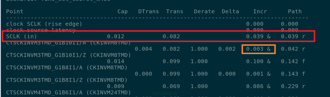

大家好!
非常感谢你们进来看这个贴子。
急死了,加班中。不知道图大家能不能看清
途中红框圈着的input port的delay写不进sdf, SCLK这个port在sdf中只有CTSCKINVM3TMD_G1B10I1/A端的0.003ns,等于是有0.039ns没有写进去。
现在有些后仿真中有些path在报setup的violation,就差20几个ps。
另外还有个问题想请教下, write_sdf能把pba mode的delay写进sdf file么?
我之前用的GBA, 下午改成PBA看timing乐观了不少,可以多替换一些HVT的cell 优化下leakage。
结果现在抽sdf跑后仿,有的case因为缺少这一部分delay报setup violation, 违反的时间只有几ps或10多ps(周期4ns)。
难过,大佬们赶紧帮我看看。非常感谢

write_sdf 默认不写 interface 的 delay 吧,有选项要指定,或者后仿自己在input/output 加

估计 STA 里多了 clock source latency。 SDF 只能包括 clock network latency。
这种几十个 ps, 应该都在 margin 里。
发表于 2020-10-30 01:10:22 | 显示全部楼层
clock source latency 对内部的寄存器 CK pin 是共同的,reg2reg setup 没影响的。
后仿的 setup violation 是不是 input 到第一级寄存器? 后仿里把 input 调得早一些,是不是可以过?
感觉 margin 太小

PBA mode timing是OK的,但是GBA mode是有violation的,而sdf是基于GBA mode的,所以后仿会有timing violations。有哥,你知道怎么用PBA的timing分析结果抽取sdf么?

PBA才是电路的实际delay,至于sdf仿真的violation,经过分析确实是因为PBA和GBA差异导致的,可以自行wave掉就是了
