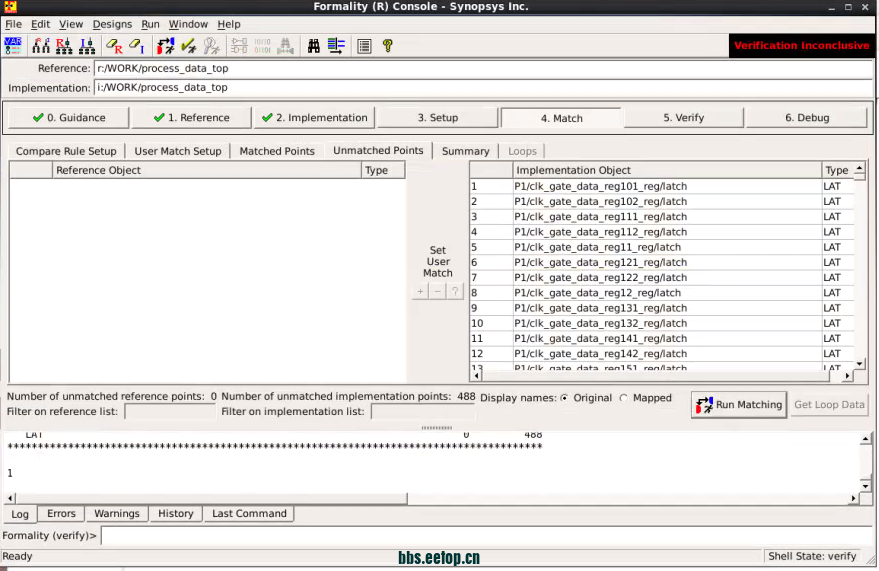

请问各位大佬,我在DC综合过程中插入了时钟门控,然后在formality中与RTL进行形式验证时无法通过,好像无法识别门控单元,这该怎么办?

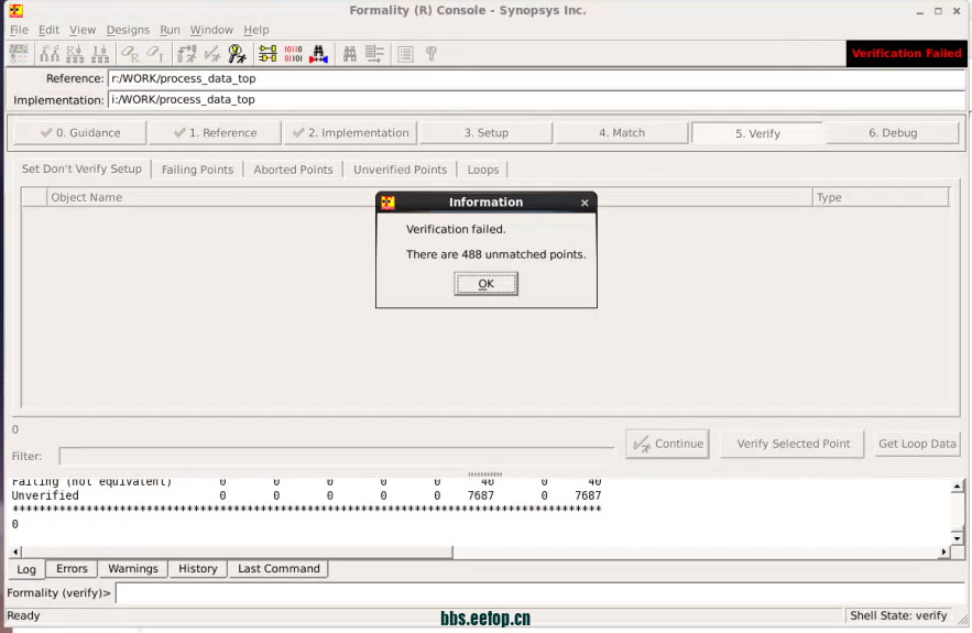

 楼主| 发表于 2020-9-19 15:08:09 | 显示全部楼层
用了svf文件,还是没有匹配成功,但验证成功了。

发表于 2020-10-30 10:45:55 | 显示全部楼层
可以尝试以下任何一种设置:
1.
set verification_clock_gate_hold_mode high ##latch-or
set verification_clock_gate_hold_mode low  ##latch-and
2.

发表于 2020-11-4 17:24:06 来自手机 | 显示全部楼层
我也遇到了,修改setup环境还不行的话,就是软件版本的问题,fm的版本需要比dc的高

 楼主| 发表于 2021-1-3 12:08:52 | 显示全部楼层
yang050702 发表于 2020-10-30 10:45
可以尝试以下任何一种设置:
1.
这位大佬的建议好,我通过设置 set verification_clock_gate_hold_mode low,就可以通过了
