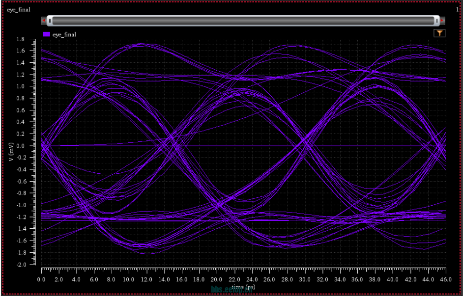

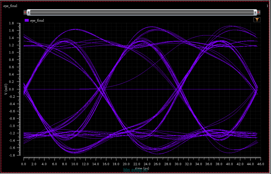

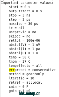

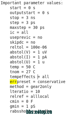

后仿TRAN仿真速度太慢,于是采用加命令的方式使用aps多线程仿真,命令是 +aps +mt=16
加命令后的仿真速度是变快了,但仿真结果很差,和不用aps的TRAN conservative精度仿真结果差很多(如图,图1、2是用aps的,图3、4是不用aps)
同事那边也只是在原本TRAN conservative精度的基础上加了命令跑aps,仿真结果就一样
为什么我同样的操作就差别这么大呢?

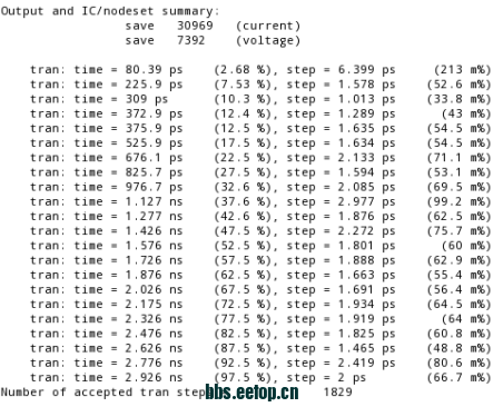

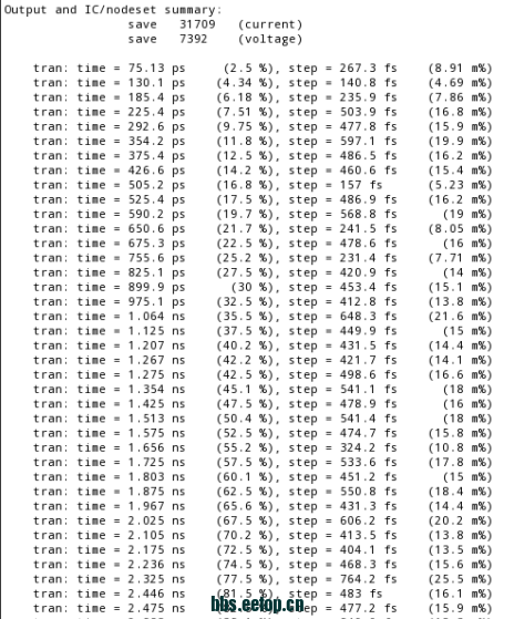

(对比两个人的仿真过程发现有一点不一样,他那边有aps跑时TRAN的步长step和不用aps时相差不大,但我这边有aps跑时TRAN步长会变为原来的两三倍,如图2、4)
请大佬们解惑~提前感谢

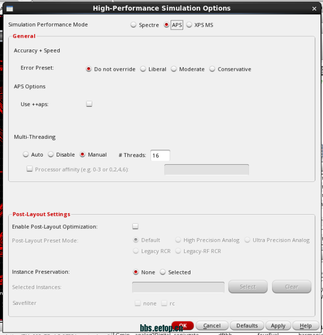

 楼主| 发表于 2020-9-14 17:14:40 | 显示全部楼层
hx123 发表于 2020-9-14 17:02
+aps仿真节点比aps少

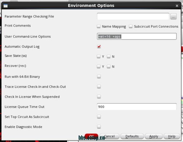

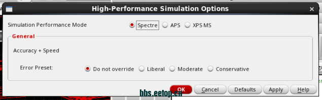

不知道你说的是不是图1设置里的++aps
我仿真的时候是以图2的设置来的
然后开aps的方法是图3中命令行里加那两个命令

发表于 2020-9-14 17:49:30 | 显示全部楼层
aps是这样的。你们仿真的莫非是同一个电路?应该不是吧
如果你对精度有要求,就设置maxstep到你想要的数值,还是能比普通spectre快的
发表于 2020-9-14 22:16:25 | 显示全部楼层
aps确实会有这样的问题,step 调小就好了;
发表于 2020-9-15 08:53:18 | 显示全部楼层
可以再对比一下两个仿真log文件中有个tran分析的参数设置, 比如errpreset, reltol, method等
 楼主| 发表于 2020-9-15 09:37:17 | 显示全部楼层
david_reg 发表于 2020-9-15 08:53
可以再对比一下两个仿真log文件中有个tran分析的参数设置, 比如errpreset, reltol, method等 ...
log文件里记载的唯一的区别就是rabsshort这个参数了……会是这个参数影响的结果么(有参数的是有aps结果差的那组)

如果你对精度有要求,就设置maxstep到你想要的数值 ...
的确,仿真的不是同一个电路,但这个情况就很让人迷惑
设置maxstep到合适值结果的确就变好了,速度也略有提升不过不大,如果真的是仿真器的问题而不是设置问题,那也只能这样用了...
 楼主| 发表于 2020-9-15 09:42:02 | 显示全部楼层
是的了,暂且有效的解决办法了

设置maxstep到合适值结果的确就变好了,速度也略有 ...
没啥迷惑的点啊。默认设置的精度是根据电路和信号动态调整的,很容易不够智慧。所以conservative和conservative之间的差距极大
