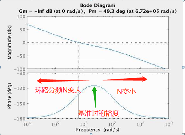

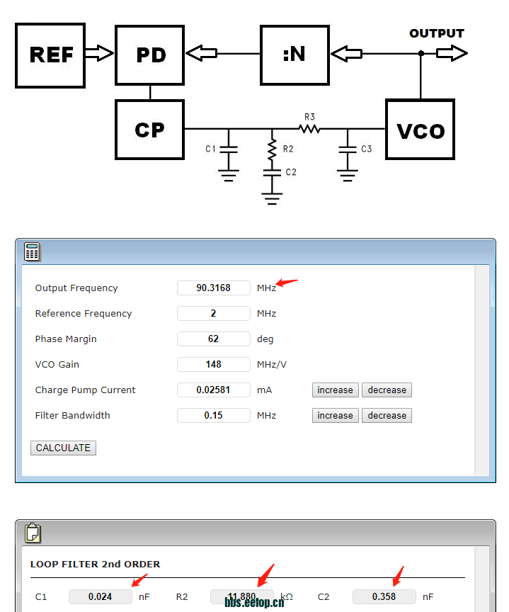

输入范围是2M到20M,改变环路分频,VCO输出频率固定不变。环路带宽应该如何考虑?按照最低的参考频率的十倍以下来设计吗?0.2Mhz以下的带宽? image.png

输入都除到1M就可以了,按1M的参考频率,带宽选80KHz

如果不切换滤波器的电容值,估计在不同参考时钟下相位裕度会有比较大的变化,为什么不直接把LPF设计成可以数字控制的呢

我目前,各种分频都看了下,选了个中间分频的,令相位裕度最大65° image.png 差不多有这么个规律,目前各个corner最差值组合起来的相位裕度是33°。lpf,电流源,vco都有可调电阻大小的设计,LPF是按1K步长设计的四个电阻值(我给改成2K步长了),但好像是用来做流片后的微调的。 image.png 我只有前辈做的模拟电路的架构,不清楚原来的数字设计对其有没有自动的控制调整,看原来的规格书没有提到。
也不清楚一般的设计有没有这个处理,我这边就没有做LFP数字相对自动的控制逻辑。
发表于 2021-1-27 14:11:42 | 显示全部楼层
自动调整带宽的电路我也没有设计过,估计是根据分频比自动映射成不同的配置字来调整电容电阻值吧;手动控制也一样
