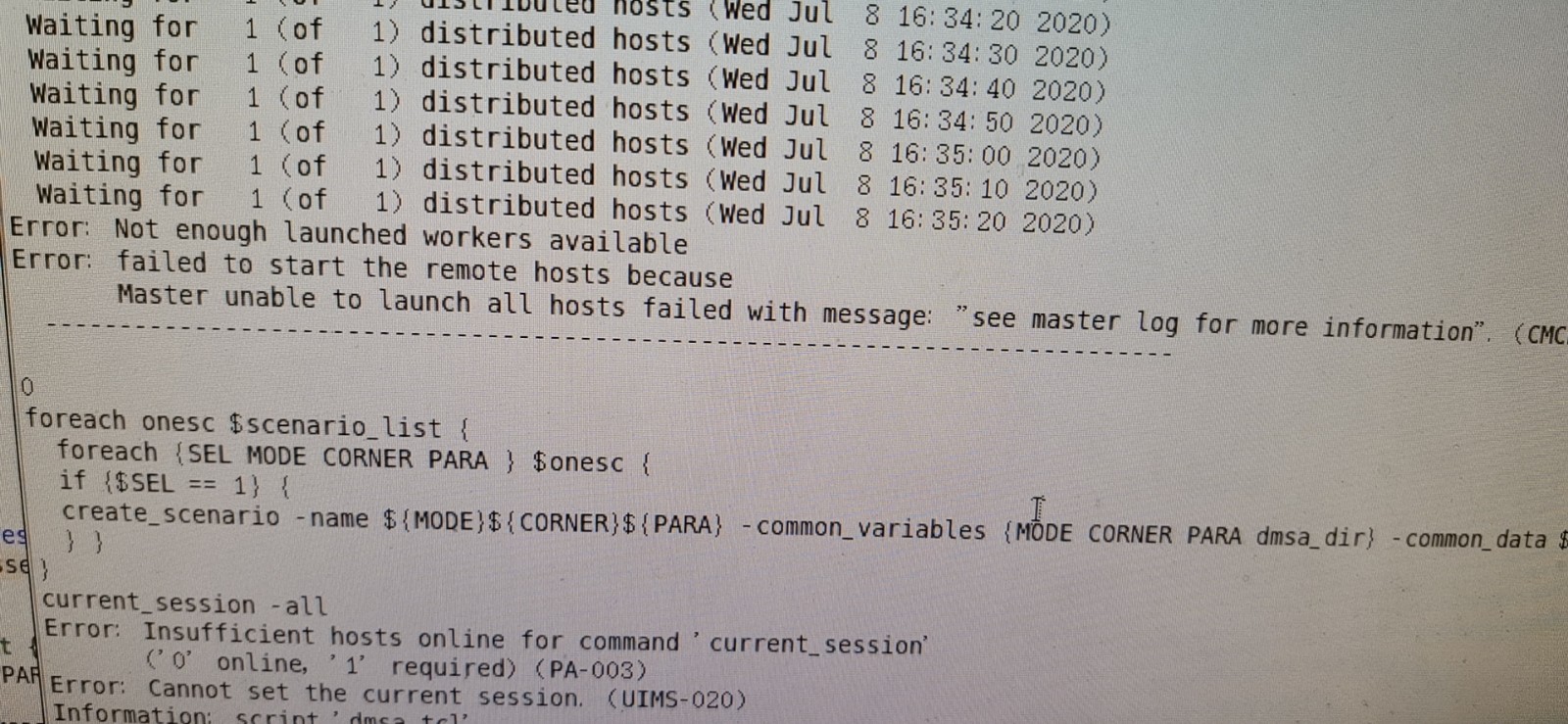

Prime multi scenario分析。
  1. set_host_options -num_processes 1 -max_cores 1
  2. start_hosts
    复制代码
一直在:Waiting for 1 distributed hosts
最后:Error: Not enough launched workers available
Error: failed to start the remote hosts beause Master unable to launch all hosts failed with message......
改成-local_process或者去掉-num_processes更是不行。
谁知道是怎么回事?
 楼主| 发表于 2020-7-8 16:28:49 | 显示全部楼层

 楼主| 发表于 2020-7-14 15:53:40 | 显示全部楼层
应该是服务器配置的问题。cpu占用率过高,换一台服务器,或者找运维重新调度一下就可以了。

发表于 2020-12-29 18:51:23 | 显示全部楼层
-num_processes 这个设成你scenarios的个数,本地跑时会提示你只用了一台机器

发表于 2021-2-28 10:10:30 | 显示全部楼层
硬件配置问题,另外,从进程数不要少于场景数。
