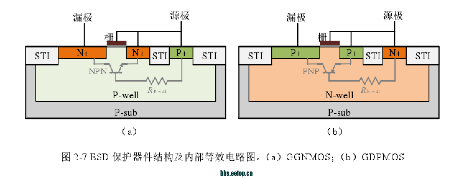

图中MOS管做DIODE,哪边是二极管P端?哪边是N端呢?

这是ggmos的ESD接法,如果你要看等效为diode的话,那就看MOS管中PN结的方向吧

MOS管的寄生是个三极管吧,PN结方向怎么看呢?

看漏端和衬底之间的PN结方向

为什么不是漏端和栅端、源端的PN结方向呢?

因为衬底和源端是接在一起的,可以简单的认为就是一个衬底和漏的PN结。但是如果是break down泄放的话,就不能等效为diode了
