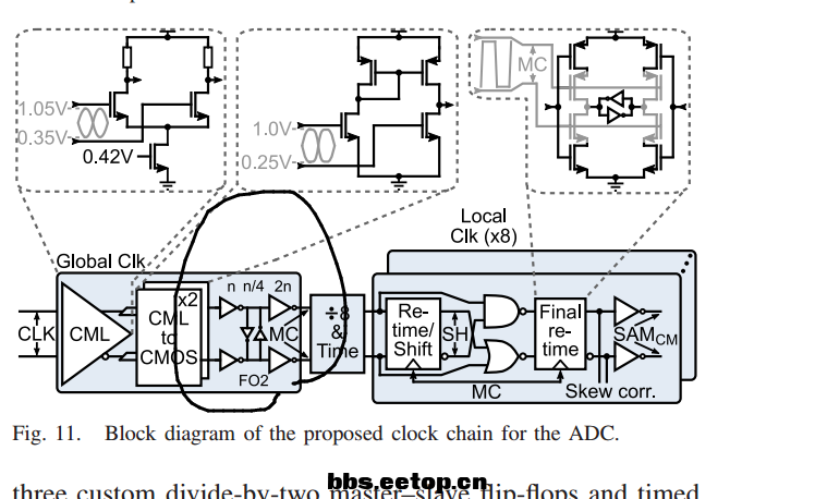

求助,就是右图中的圈里的电路,文章中说是duty-cycle correction,但我随便搭了个反相器,仿真也看不出有啥用啊,谢谢
发表于 2020-5-4 17:23:27 | 显示全部楼层
占空比较正。不同情况下(PVT)的反相器阈值不同会导致输出信号占空比不是50%,加了这个电路可以保证输出占空比近似50%
回复 支持 1 反对 0
 楼主| 发表于 2020-5-4 17:28:59 | 显示全部楼层
lodestar6666 发表于 2020-5-4 17:23
占空比较正。不同情况下(PVT)的反相器阈值不同会导致输出信号占空比不是50%,加了这个电路可以保证输出占 ...
谢谢,我还真没仿真反相器阈值的影响
