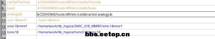

各位老师,本人刚接触cadence,在装库的时候出现了一个问题,不知道怎么解决,请各位老师赐教!!!
在装tsmc18的库的时候,不小心前面的analogLib库变灰了。如下图。
下面的提示是这个
现在analogLib库无法使用。
这种情况应该怎么办?
谢谢各位老师了!!!
发表于 2020-4-28 11:03:24 | 显示全部楼层
去看一下,这个路径是否存在,是否有读取权限
发表于 2020-4-28 13:46:34 | 显示全部楼层
在cds.lib文件里加上一行:
include $CDSHOME/share/cdssetup/cds.lib
