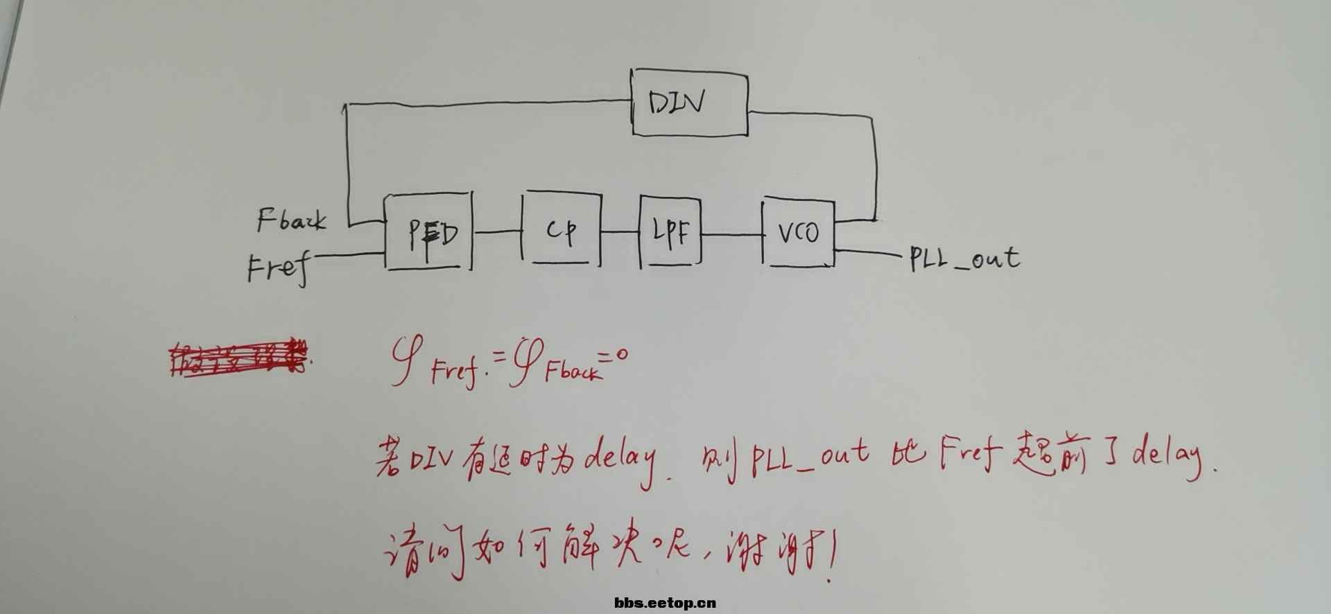

小弟最近在做一个PLL,如图所示,假设环路设计得非常好,稳定时,Fref与Fback之间相位差趋于0,但是由于分频器DIV有delay,导致PLL_out比理想相位超前了一个delay的时间,对吗?请问该怎么解决呢?谢谢!
发表于 2020-4-22 17:26:58 | 显示全部楼层
加相同的dly啊
