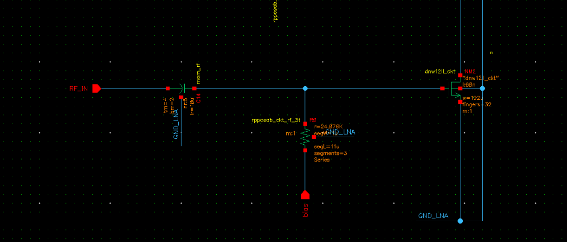

33333.png 就是关于这个隔直的电容以及电阻应该如何计算的问题,想问一下有没有什么公式或者计算方法

隔直电容大小由其射频插损来决定

理论上是个高通?
发表于 2020-4-13 10:02:06 | 显示全部楼层
這是ac coupling的方式,從input到gate端是個高通,Razavi書上寫1/(2*pi*RC)必須要小於訊號的最低頻率

burton 发表于 2020-4-12 22:58
隔直电容大小由其射频插损来决定
你好,想问能不能更加详细一点呢,有公式什么的
发表于 2020-4-13 18:29:58 | 显示全部楼层
简单一点就用输入电容的分压比来定,一般在 90%~95%
发表于 2020-4-13 20:49:25 | 显示全部楼层
1/(wc)<Zsys/10, 注意封装导致的寄生效应
