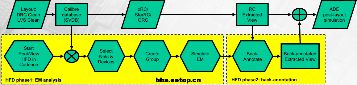

用PeakView进行自动化的高频寄生电感提取与仿真
随着芯片尺寸不断增加、日益完善的功能覆盖、以及频率的不断提升,片上互联线和各个器件逐渐演变为更加复杂的模型。传统的calibre RC提参方案已不能满足模型评估需求,当下必须精确考虑互联网络之间,网络和器件之间,器件之间的自感和互感问题。
尤其一些关键网络,抽头较多。网络之间,网络和器件之间,器件之间的自感和互感已不能忽略。传统的calibre提参技术并未提取电感效应,需要提供一种合适的解决方案将寄生电感精确提参。
当前项目的VCO设计(6~13GHz),在LC谐振核的差分输出线上,较多的电容连接抽头存在(200多个),必然存在寄生电感影响,使得此处网络不能仅考虑RC效应,必须获取电感效应,否则最终的VCO谐振频率会有偏差风险。

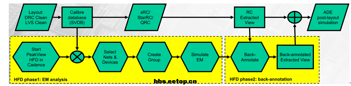

PeakView 寄生电感提参及反标的流程示意图:
PeakView在 RC提参基础上完成电感提参,且不会产生二次寄生效应计算问题。
对于电感提参的结果能够顺利进行反标,保证结果能在后仿真中执行。反标涉及的LVS、PEX设置会和项目及时沟通解决。
对于电感提参结果,保证精度,在项目中可以协助进行RC提参结果的仿真比对。
