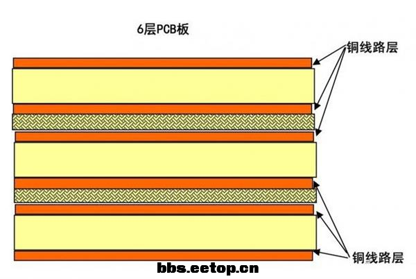

宏旺半导体打个比方,PCB是一种类似印刷方式制造的电路板,所以常见的PCB都是几层粘合在一起,每一层都有树脂绝缘基板和金属电路层。最基础的PCB分为4层,最上和最下层的电路是功能电路,布置最主要的电路和元件,中间两层电路则是接地层和电源层。这样好处是能够对信号线作出修正,也可以更好地屏蔽干扰。

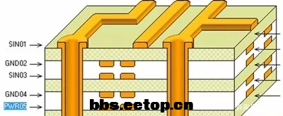

一般来说,4层已经可以满足PCB的正常运作,那么所谓的6层、8层、10层,实际上就是增加更多的电路层来提升PCB的电气能力,也就是承压能力。所以,PCB层数的增加,意味着可以在内部设计出更多的电路。
那内存条的PCB层数是不是越多越好呢?其实是越多越复杂,造价越高。多层PCB一般用于布线复杂的系统,层数越多,则电子线路就能获得更大的布线空间,因此细微紧密的布线线路也就可以具备最优化的布局,从而能有效减少电磁干扰和其他各种不稳定因素。
