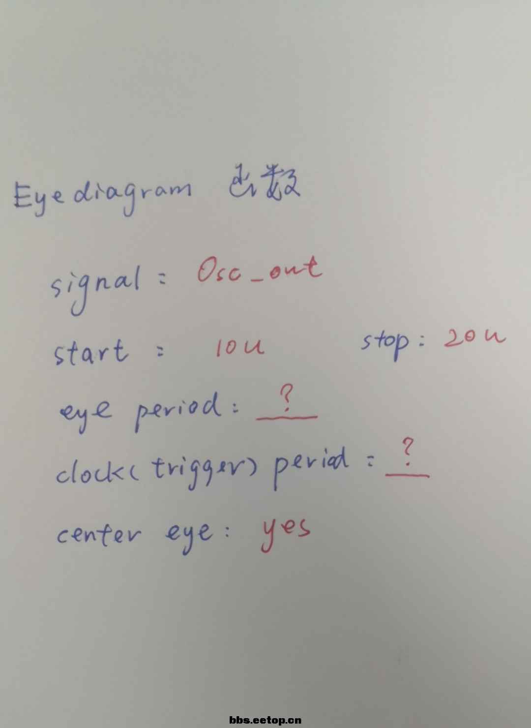

小弟最近在做一个OSC,其输出频率为4M,我想用spectre计算器中的eyediagram函数来看看它的眼图,函数中两个参数(如图):eye period和clock(Trigger) period。请问下这两个参数分别填什么呢?感谢!

难道都是1/4M吗,不太清楚两者区别

eye period就填输出频率对应的周期T,clock trigger可以也填T,或者0.5T,1.5T都行,出来的眼图形态会不太一样
发表于 2023-11-7 15:58:22 | 显示全部楼层
start stop选的时间得是10000个周期吧
