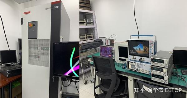

走进泰克开放实验室 了解IC测试设备及流程
庆典结束,EETOP有幸参观了泰克开放实验室。开放实验室这个概念,泰克早在2013年就已经提出来了,并且一直举办旨在普及各种技术热点、方便广大工程师朋友零障碍接触到最新的测试测量方案的活动。 由于原来办公环境的硬件条件限制,没有办法大规模地向的工程师朋友们发出邀请。而今天我们处在坐落于国际电子总部Tektronix公司新址这样的一个环境中,为将来的技术讲座方案介绍,以及客户关怀等重要的活动的场所。
这个平台是泰克服务于科研教育、工业领域等各个行业的通用平台框架,覆盖了从新型半导体材料研究,到芯片动静态参数表征、模块认证调试,直到最终的板级开发调试验证和系统性能标准化认证。对于不同的行业应用,泰克可以采用这一套通用框架满足各种具体不同的测试需求。
以光通讯行业举例:在行业链上有,Tektronix提供完整的LD/PD的wafer性能测试平台;下一步封装TOCAN之后,可以评估电光、光电的是动态特性;再进一步,封装到optical transceiver后,这个阶段的工作需要完成transceiver内部电路研发及调测,以及光口参数的调节,当然最重要的是transceiver大规模批量化生产,我们为广大的客户提供了高效的量产测试解决方案;最后模块交付系统厂商,国家或行业机构会采用Tektronix提供的认证方案进行合规性认证测试
再如现在国内非常热的IGBT概念,涉及到非常广泛的行业以及相关的上下游。类似的,可以利用Tektronix平台框架实现相关的测试服务。我们可以从IGBT新型半导体材料/结构例如GaN、SiC的研究提供丰富的评测手段;对于IGBT制程工艺流程提供了相应的参数表证测试平台,解决在IGBT制程过程中不同参量对设计结构的影响,提供闭环的从仿真到参数提取的过程。接下来,IGBT芯片或者模块交付后,可以进一步的评估开关和功耗的动态参数,为最终的IGBT使用者提供最直观的性能体现。IGBT作为功率电子的核心器件,在不同的应用场景下,会对相关的电路进行系统级测量和综合评估、能效分析,以及在不同行业的中的合规性指标。

照片展示了部分泰克的测试设备,从右到左分别是:4200系列参数分析仪器,占据C位的是3系、4系、5系、6系中端示波器,最左边是高速数据实时示波器以及信号发生系统。
最右边用于直流以及超低频率测试,中间为中端示波器测试带宽低于33G,最左边用于超高带宽测试,带宽高达70G,采样率可以达到200GS/s!可以与误码仪结合测试PCIe、SATA等高速串行芯片
设备价格
我们再说一下价格:C位的几台中端示波器器虽然屏幕很大,设备很精致,但是相对来说比较便宜,最贵的是屏幕最小的最右侧的实时示波器
测试设备
1. 直流测试
先看右边,这是基于吉时利品牌的产品与解决方案。这里展示了三个设备最上面的是源表2400系列SMU系列。中间的设备是
AWG70000任意波形发生器,最下面的是是核心展示的一个产品4200A。
这套系统用于芯片的直流测试,基于4200衍生出很多的测试方案,覆盖最前沿的材料、新型半导体等科研支持。例如在和复旦大学合作进行的的新型忆阻器以及其在人工智能应用。吉时利品牌最著名的能力是微小信号测试,可以提供nV级电压、aA级电流的检测能力。吉时利不断突破测量的极限,为广大的科研工作者提供精准的测量工具。

2. 中端示波器
C位展示的是泰克近一年来推出的3、4、5、6系列全新的中端示波器产品。对于芯片测试来说中端示波器一般用于成品芯片及系统的测试

3. 高速实时示波器
最左边看呈现的,是高速数据采集系统以及信号发生系统。Tektronix公司核心技术能力是在高速高性能AD和DA技术,并由其衍生出丰富的产品分支,现在展示的这一套可级联扩展的数采系统,带宽高达70GHz,采集率高达200GS/s每通道,是应对目前高速数据通信测试和标准认证的利器。
测量PCIe高速芯片为例,高度概括一下测试流程:最上面的是误码仪用于将加了抖动的测试信号输出到PCIe芯片芯片输出给实时示波器可用来测试信号的眼图,分析信号完整性,同时也输出到误码仪,通过分析可以测试接收机合规性和抖动容限。
4. 晶圆级测试系统
在实验室的另一个位置,我们还看到了S530集成式测试系统.
登录/注册后可看大图
S500集成式测试系统 是高度可配置的、基于仪器的系统,适用于器件、晶片或暗盒级半导体检定。S500集成式测试系统基于我们经过验证的仪器,提供创新的测量功能和系统灵活性,并且根据您的需求可进行扩展。独有的测量能力结合强大而灵活的自动化检定套件(ACS)软件,提供市场上其他同类系统无法提供的广泛应用和功能。
S530功能
  • 能轻松适应新设备和测试要求
  • 快速、灵活、交互式测试计划制定
  • 兼容于常见的全自动探头测试
  • 提供 1kV、C-V、脉冲生成、频率测量和低压测量选项
  • 兼容于 Keithley 的 9139A 型探头卡适配器
  • 支持重复使用现有的五英寸探头卡库
  • 经验证的仪器技术确保在实验室和工厂中实现高测量精度和可重复性
