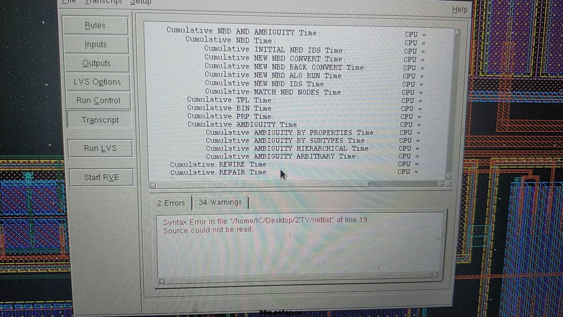

[求助] 求助,cadence lvs运行出错
发表于 2019-11-22 17:50:30 | 显示全部楼层 |阅读模式

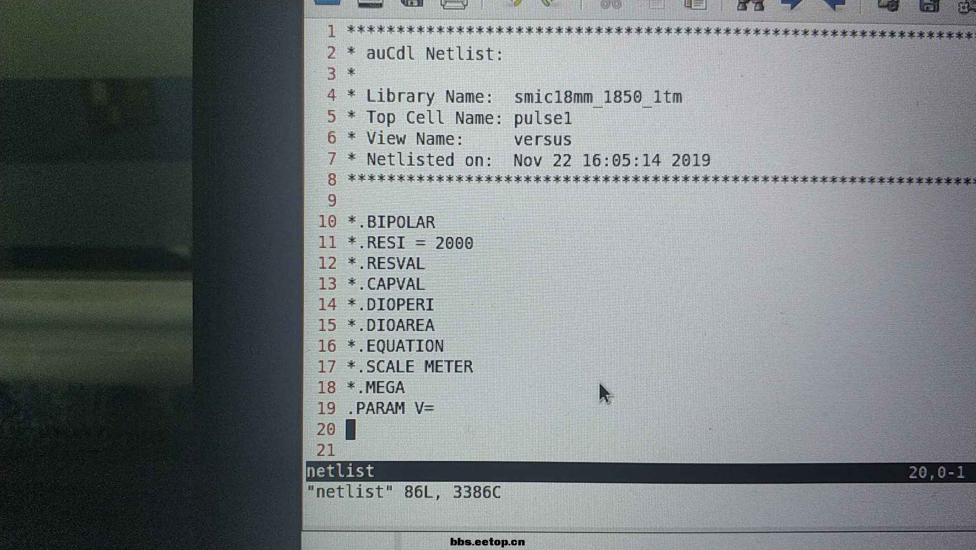

A6_OJNW0NV9H}901VR1}55D.jpg 1027F0D96A42F5F7F5510FA417B8A168.jpg 求各位大佬帮我看看,,左边是lvs时报的错误,右边是错误中所说的网表中的问题,我想请问一下,怎么解决啊,,很急,,谢谢各位大佬了!!!
发表于 2019-11-22 19:48:57 | 显示全部楼层
报错说的是网表中19行有错误,是你.param.后面的参数没有赋值
发表于 2019-11-22 20:57:17 | 显示全部楼层
 楼主| 发表于 2019-11-23 08:42:29 | 显示全部楼层
对,,可是我后面不应该有v=的啊
发表于 2019-11-23 11:03:10 | 显示全部楼层
实在不行,你在这行开头加上*注释掉
 楼主| 发表于 2019-11-25 10:59:42 | 显示全部楼层
版图白白 发表于 2019-11-23 11:03
实在不行,你在这行开头加上*注释掉
我把v=删了,结果好像蹦出了一堆莫名的错误,。。
