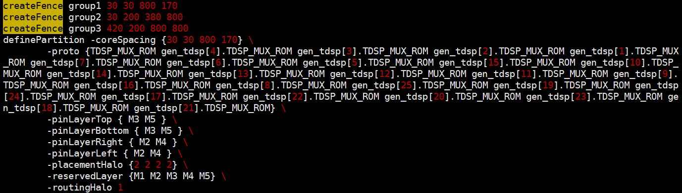

innovus在做partition的时候,将70多个module分了3个inst group,但是用partition命令进行切割的时候,每次只能切割下来一个module,进行整个group切割时,就会报错,说找不到partition group。
我自己查了一下原因,我发现module 的object type 是 partition ,但group的object type是group。
innovus如何将一整个inst group进行切割的?
1. 切割时找不到group1的partition
找不到group partition
找不到group partition
2. partition 的定义
partition定义
partition定义
3.group的定义
inst group 定义
inst group 定义

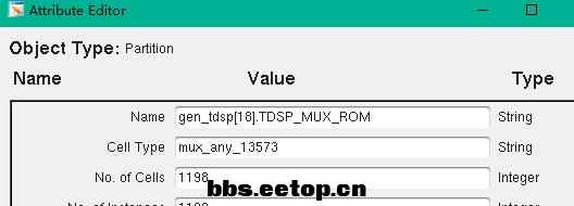

4.module的object typpe 是 partition
module 的object type
module 的object type

好像innovus里做的group不能切partition
点评
那只能在网表里修改hierarchy关系吗  发表于 2019-11-11 21:11
 楼主| 发表于 2019-11-11 21:26:01 | 显示全部楼层
我是在综合工具里来分group的
