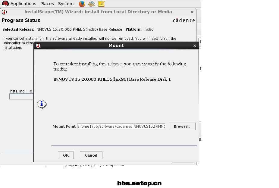

系统是RHEL6.7,软件是INNOVUS 152,用iscape安装的时候已经识别到了安装文件里面的各个包,但是最后一步点安装的时候总让我指定"INNOVUS 15.20.000 RHEL 5(lnx86) Base Release Disk 1”的挂载点,请问这是怎么回事?这不就是安装源文件的路径吗?我指定安装包的路径没有。请大神指点,谢谢。

而且奇怪的是,它和我要RHEL 5的base安装包,我的系统明明是RHEL6

你没解压全,1of2.tar和2of2.tar都得解压

是的,后来发现了,要手动把两个包的packet里面的东西拷到一起。
