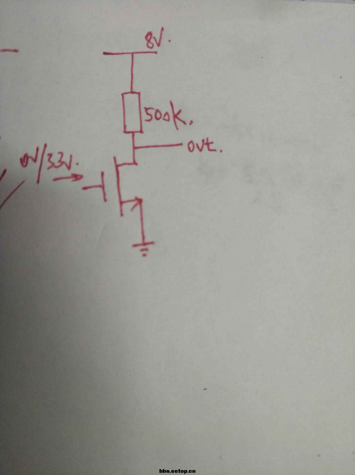

请问一下,如下图,,电阻串联一个NMOS管组成反相器的原理是什么?是导通时,mos管电阻小,所以vout电压就大吗?截至时,下面看作断路大电阻吗。。求指教,,谢谢大佬

你可以简单理解成输入高电平,MOS管导通的话,Vout接地,为0。输入低电平,MOS管截止,没有电流通过,Vout=VDD,为高

这是一个典型的open drain结构的驱动电路。

跟用P管的优点在哪?

请教为什么是open drain结构,MOS管的漏不是有500k的电阻负载的吗?

请问这种是NMOS工艺的反相器结构吗
