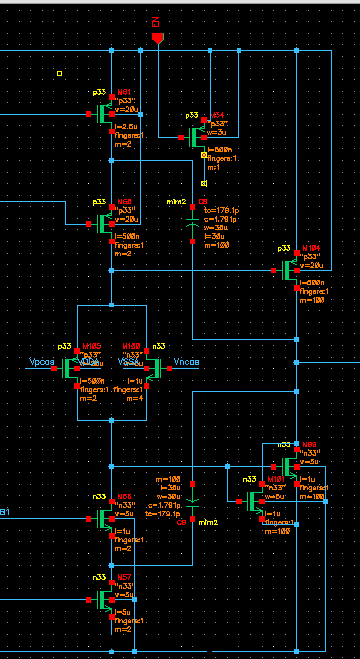

需要驱动10uF的电容和16欧姆左右的电阻,一百多毫安电流大小现在可以实现,但是因为负载电容太大了,只有0.几度相位裕度。电路是按照书上这个结构搭的;

补偿电容不够大?
从17.9pF补偿电容到179pF补偿电容,改变之后相位不是从0度开始的会有什么影响,而且这样的面积太大了吧。30um*30um*100个

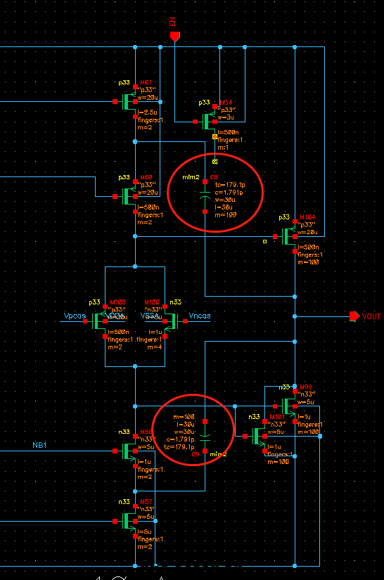

victor0o0 发表于 2019-9-19 19:31
补偿电容不够大?
上边是我加大补偿电容仿真,应该不行吧?
