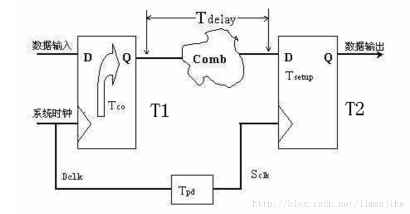

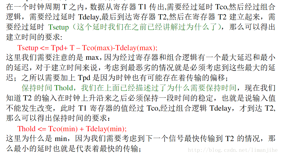

有个著名的笔试题,这样说道:时钟周期为T,触发器D1的建立时间最大为T1max,最小为T1min,该触发器的数据输出延时为Tco。组合逻辑电 路最大延迟为 T2max,最小为T2min。假设D1在前,D2去采样D1的数据(实际就是对图2的文字描述),问,触发器D2的建立时间T3和保持时间应满足什么条 件。这里给出一个简易公式供大家死记一下:
以下两个公式确定了 D2的Tsetup和Thold:
1) D1的Tco + max数据链路延时 + D2的Tsetup < T(即T3 < T - Tco - T2max)
2) D1的Tco + min数据链路延时 > D2的Thold(即T4< Tco + T2min)
其实上面的式2)可以从T3+T4=T推出,不过要注意把1)中的T2max改为T2min即可。
总之,建立时间长了,保持时间就短了。
实际中,某条数据链路延时是一个 定值,只不过要求它落在区间{T2min,T2max}。这也是T2min和T2max的实际意义。
