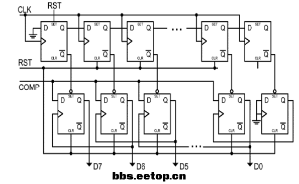

发表于 2019-7-15 17:09:22 | 显示全部楼层 |阅读模式
逐次逼近寄存器的电路图有吗?我在网上找了一个,感觉不是很明了,有没有详细的一点的?
发表于 2019-7-15 17:27:28 | 显示全部楼层
SAR logic
Msb => 1  ,shift => 输出 DAC , 比较后 写回
在下 clock shift
所以一般 2 REGISTER  上面那排REGISTER shift,  下面那排REGISTER会输出到 DAC,   输入端是接 比较器
