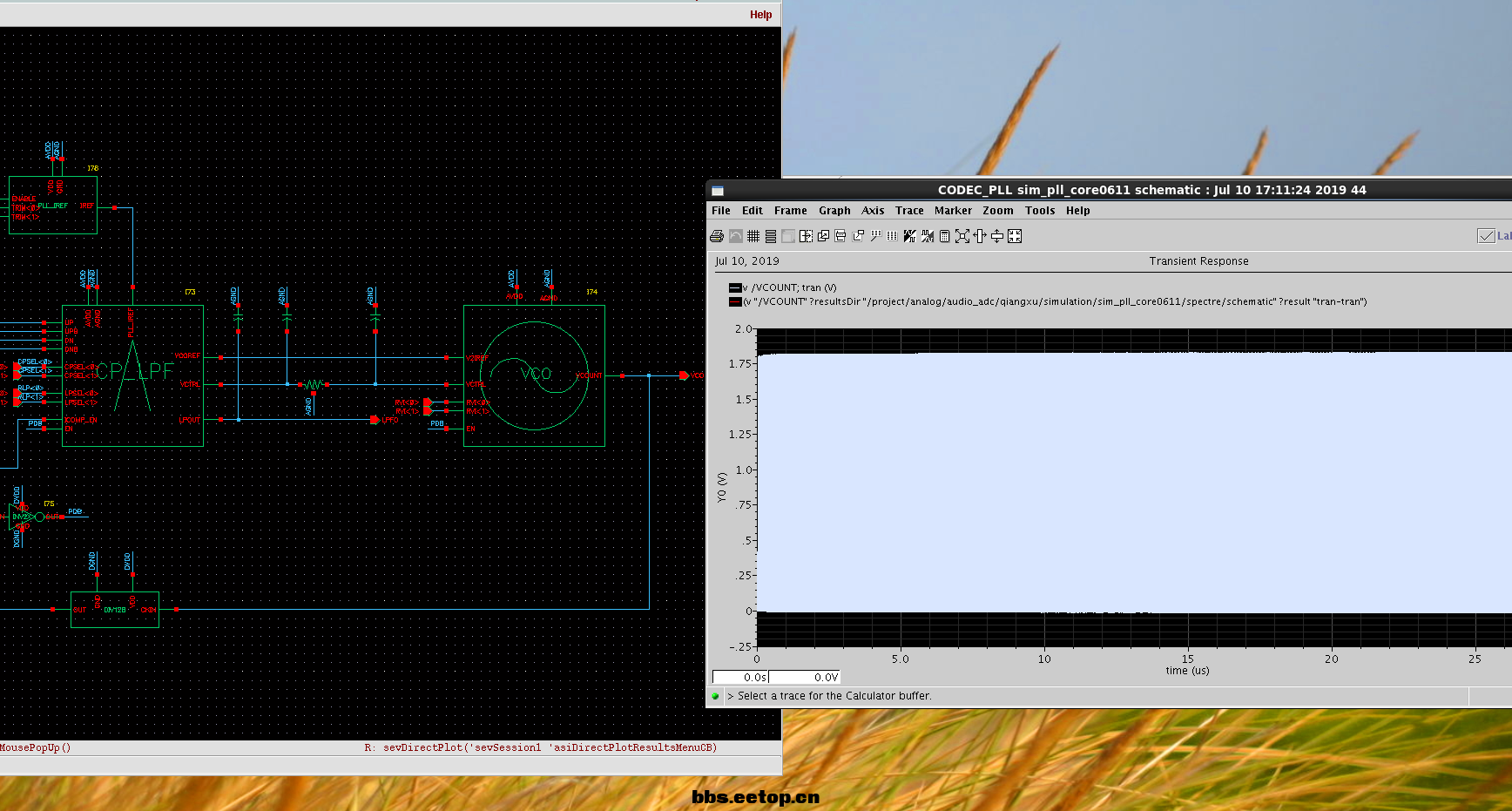

[求助] Spectre仿出输出波形怎么转换成频率与时间的图?
发表于 2019-7-10 21:09:01 | 显示全部楼层 |阅读模式
需要用计算器吗?Spectre计算器的使用方法有什么相关文档吗?
发表于 2019-7-11 10:10:08 | 显示全部楼层
Tools/calculator.../function panel选择All,里面有个Freq工具
Spectre使用建议买一本何乐年的书
