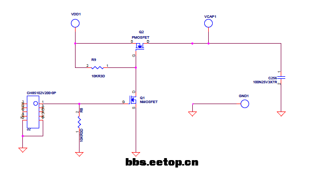

现在用PMOS和NMOS做如图的采样电路,电容用的是10nF,充电时间为2ms, 放电时间为38ms.
现在需要解决的问题,是如何在保持电容为10nf的情况下,减小电压的衰减, 我试过将两个PMOS串联增加R值使RC常数增大减小电压衰减的问题,但是电压衰减没有任何变化。
请哪位大神指教一下。
非常感谢。

你这个是什么采样电路,原理都不太清楚。问题更没法回答了。
发表于 2019-7-10 17:39:03 | 显示全部楼层
因为你示波器探头对地电阻10MΩ。

 楼主| 发表于 2019-7-11 07:54:21 | 显示全部楼层
z1314007 发表于 2019-7-10 17:39
因为你示波器探头对地电阻10MΩ。
是否要加一个Buffer 在Buffer后测量?
谢谢回答
发表于 2019-7-11 11:27:35 | 显示全部楼层
谢谢回答
是。探头还有寄生电容,不过足够小。你应该计算一下各种漏电流多大。
分立器件寄生参数也要搞清楚,看看有没有电容漏电,MOS开关漏电的情况。
