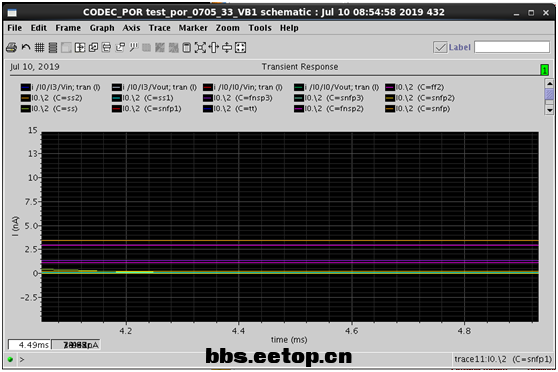

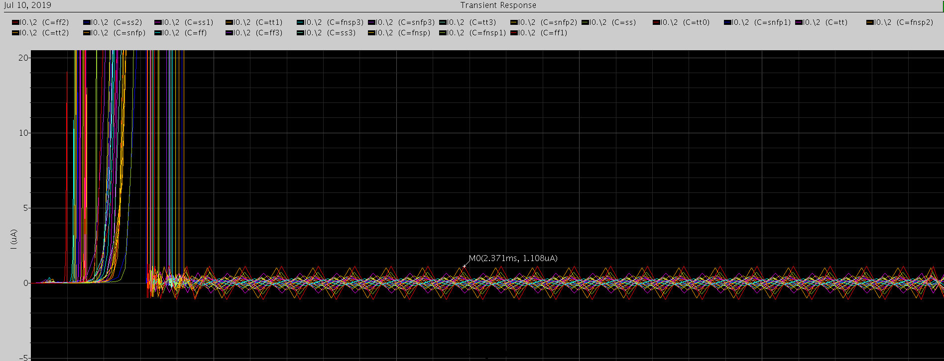

测量的点是VDDA到地的电流,为了算功耗,相同的结构,3.3V的mos换成1.8V的为什么会出现电流的振荡呢?
发表于 2019-7-10 09:39:01 | 显示全部楼层
仿真电流用最高精度试试
 楼主| 发表于 2019-7-10 10:50:01 | 显示全部楼层
jzr1989 发表于 2019-7-10 09:39
仿真电流用最高精度试试
用了conservative精度的现在是一条是直线了,谢谢

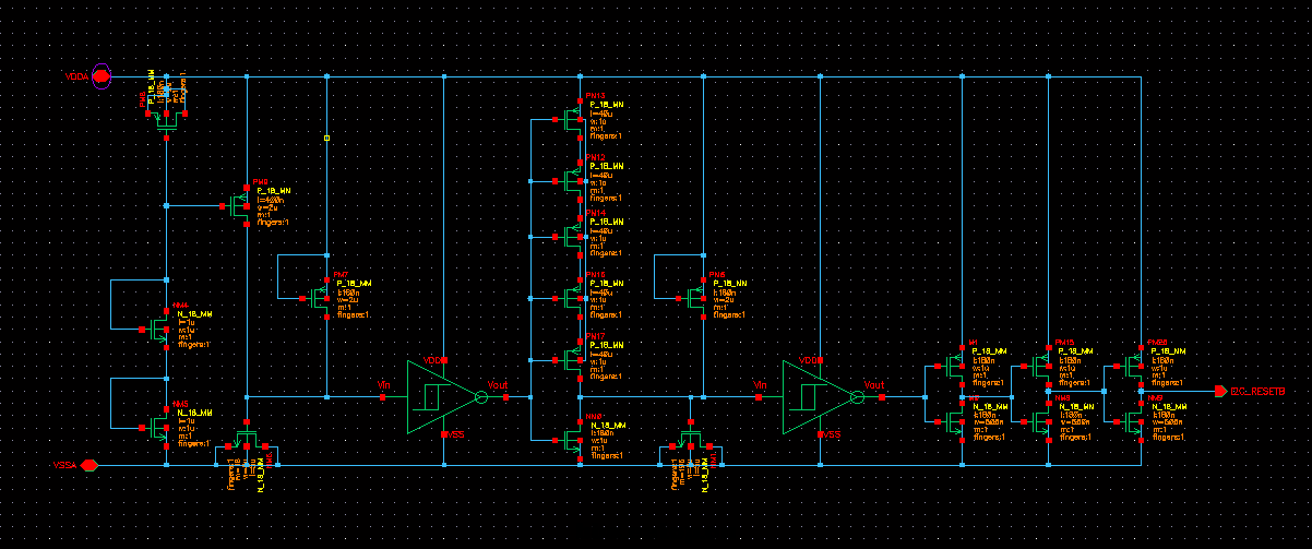

你好!我也是采用你这种结构做的POR(1.5V阈),向您请教下问题,这个结构在PVT下翻转阈值变化很大,请问您的范围大概控制在多少内呢;功耗大概是多少呢?
 楼主| 发表于 2021-9-18 09:28:39 | 显示全部楼层
Analog_2020 发表于 2021-9-17 17:55
你好!我也是采用你这种结构做的POR(1.5V阈),向您请教下问题,这个结构在PVT下翻转阈值变化很大,请问您 ...
我后来没完全用这个结构,但基本原理差不多。pvt翻转阈值大比较正常,要按需求的规格来调整。需要考虑你的上电范围是多大,一般分快上电和慢上电都要仿真。比如快上电你设为1ns到vdd,慢上电设为5ms到vdd,看一下在这个范围内是不是都能保证比如90%vdd以后再翻转。por充电电容加大,倒比管加大都可以使翻转阈值往后推。
回复 支持 1 反对 0
发表于 2021-9-18 09:46:00 | 显示全部楼层
摩卡咖啡 发表于 2021-9-18 09:28
我后来没完全用这个结构,但基本原理差不多。pvt翻转阈值大比较正常,要按需求的规格来调整。需要考虑你 ...
你好,请问为什么要在全conner下90%以后复位呢?按照我的理解复位电压不能过高也不能过低吧,过低就会错误复位,过高的话万一电源抖动/电池电量不足,不是也会产生错误复位信号吗?
发表于 2021-9-18 09:48:46 | 显示全部楼层
快上电是能保证的,这个结构级间不需要做电容,延迟时间也很长了,因为前面两级的MOSCAP取值取的很大来保证ff+125℃下的阈值;所以快上电都能保证100%VDD后产生复位信号;
而这里关注的就是慢上电的复位阈值。、

这种结构就是牺牲了PVT下的检测阈值换取面积,实际其实还是看需求,要是精度要求比较高可以换成比较器的结构。
