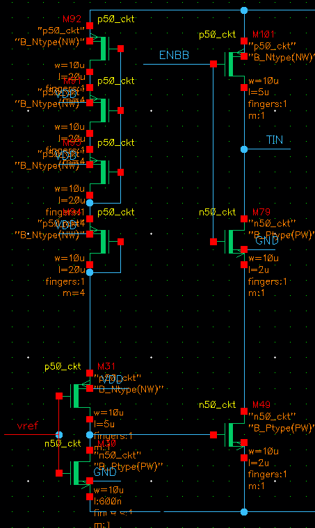

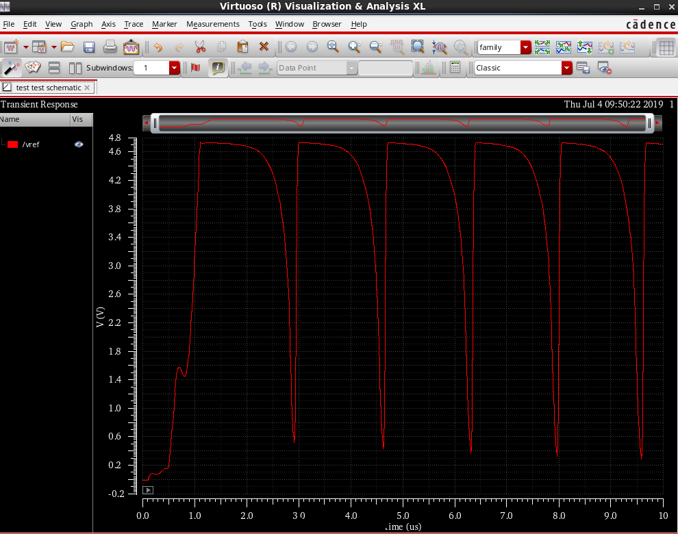

请问各位我的启动电路波形是这样我该怎么办  一般是什么原因导致的呢  谢谢
启动电路
启动电路
仿真波形
仿真波形
发表于 2019-7-4 11:40:14 | 显示全部楼层
看下反馈的信号的位置是不是接对了,一般是开启的时候给正反馈边的BJT灌电流,最后再切断启动电路。

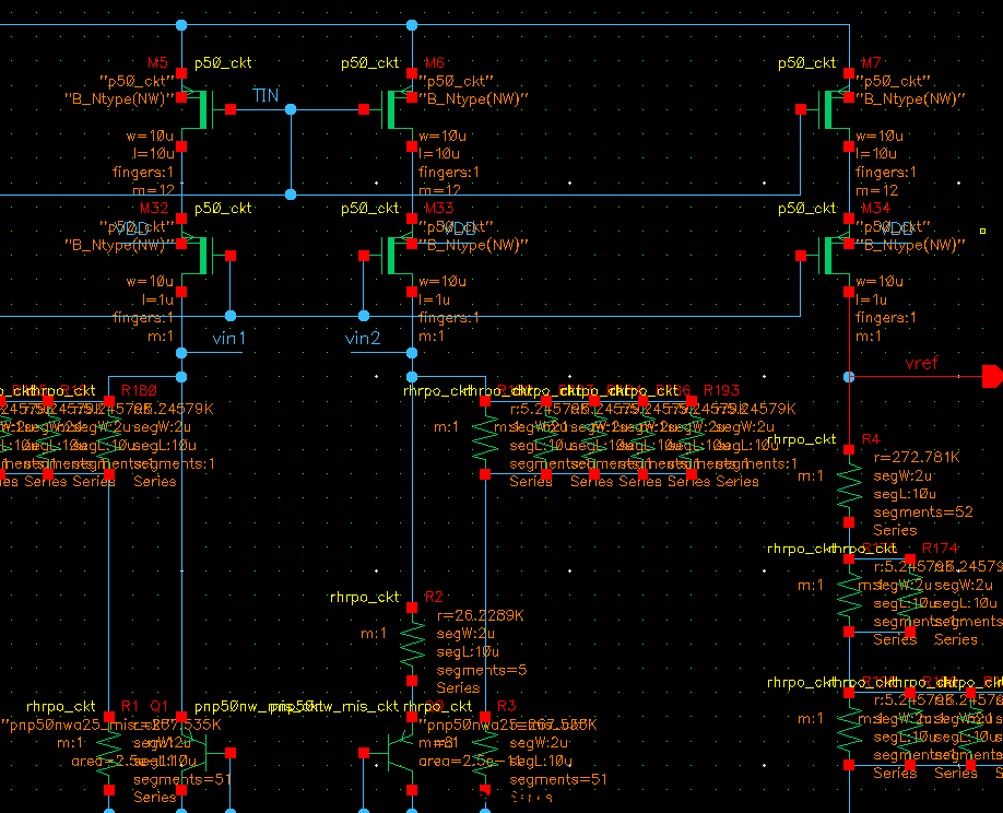

发表于 2019-7-4 17:40:41 | 显示全部楼层
电路给得不全也不好分析

发表于 2019-7-6 01:01:15 | 显示全部楼层
启动电路那,是不是因为启动后启动电路没有截断啊
发表于 2019-7-9 09:37:24 | 显示全部楼层
贴个完整原理图吧不然不好分析
