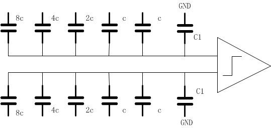

如图,C1加在这里干嘛?这不是会引入非常大的增益误差吗?

图太简略,不好判断、猜测(1)调节FS,(2)调节共模
发表于 2019-5-24 11:47:28 | 显示全部楼层
这个电容多大,相对电位电容?
有没有工作模式相关信息?看起来像是抬高Vcm的

这个电容多大,相对电位电容?
电容比较大,C1:Ctot=45%了,从仿真来看是抬高了共模,但是这样会有很大的增益误差在啊,输入电压幅度不能够很大。
共模确实调节了,但是输入信号幅度减小了,感觉支不付出

电容比较大,C1:Ctot=45%了,从仿真来看是抬高了共模,但是这样会有很大的增益误差在啊,输入电压幅度不能 ...
抬高比较器输入共模更适合在低电源电压下工作。而增益误差是有其他手段可以校准的。
都是猜测了,方便透露更多信息吗?

这应该是单纯的改变ADC的输入信号幅度范围的吧
06248179.pdf (1.87 MB , 下载次数: 280 )
找到文章了,想了解的可以看一下
