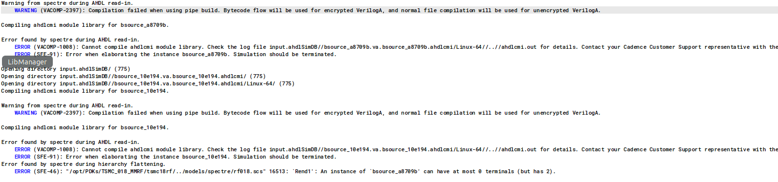

原理图 一用到电阻,仿真就会报错,不知道怎么解决,求大神帮忙
 楼主| 发表于 2019-3-21 20:08:13 | 显示全部楼层
有没有人知道怎么回事

 楼主| 发表于 2019-3-21 22:00:01 | 显示全部楼层
PowerTheFuture 发表于 2019-3-21 21:34
是不是gcc版本的问题??
是的,将MMSIM的GCC版本更新一下就可以了,软连接系统的gcc
刚解决,谢谢回答。
