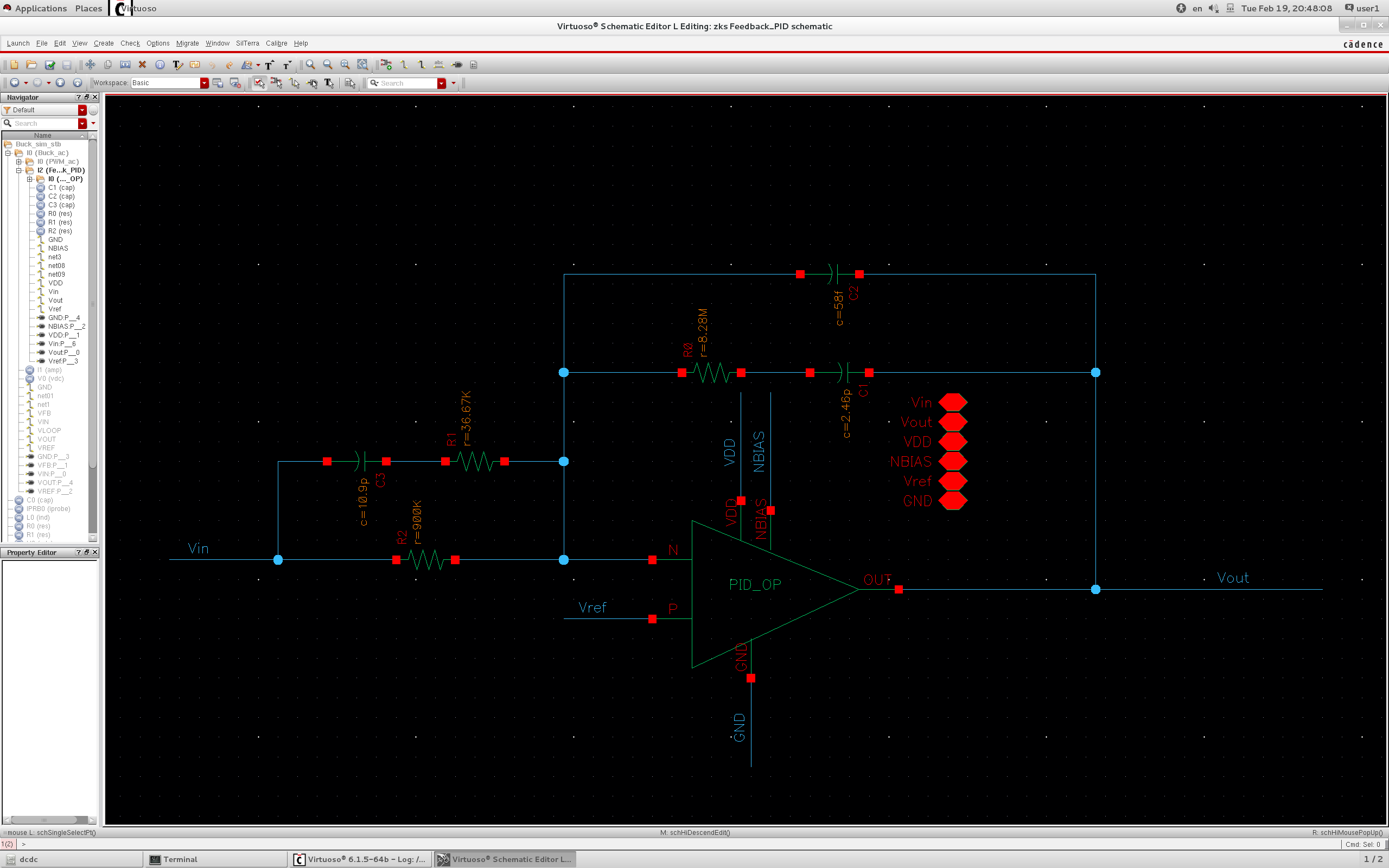

发表于 2019-2-19 20:42:49 | 显示全部楼层 |阅读模式

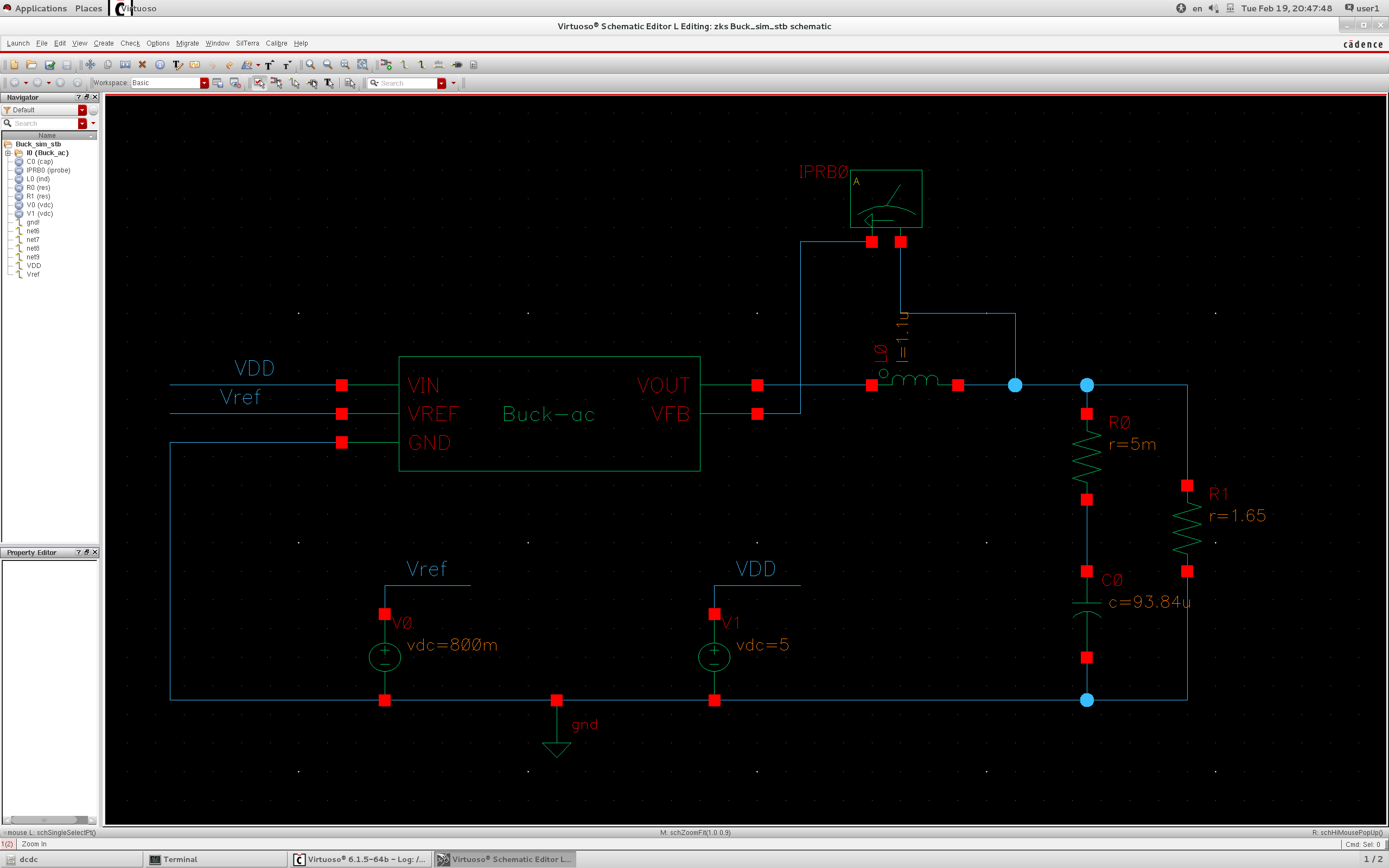

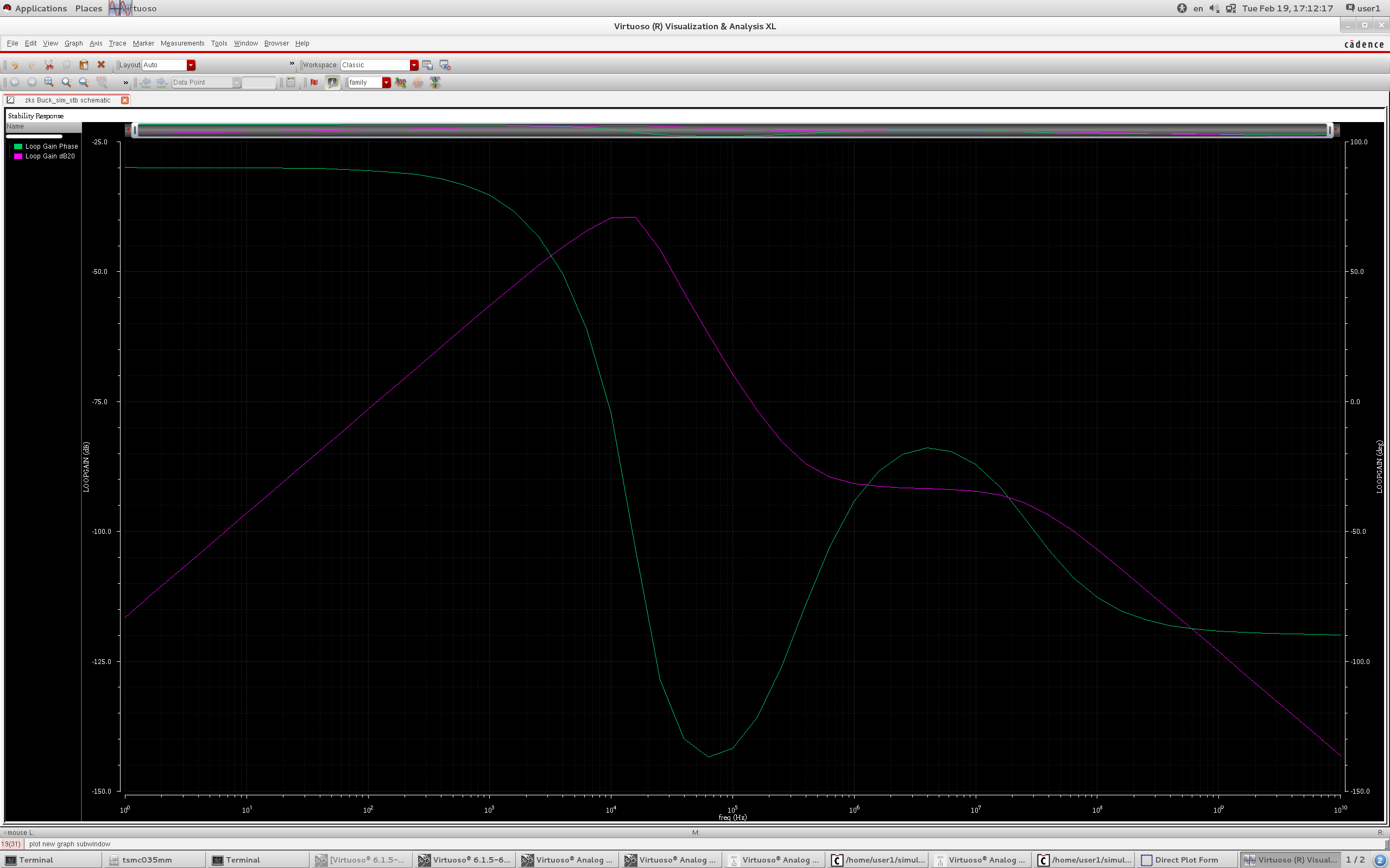

本人新手一个 做了一个Buck 再跑整个Buck的stb仿真的时候 得到的增益确实负的 是我的EA出现了问题?请大神们赐教! Red Hat Enterprise Linux 7 64 位-2019-02-19-20-48-09.png
发表于 2019-2-20 08:58:47 | 显示全部楼层
开关部分怎么等效的?
发表于 2019-2-20 10:00:33 | 显示全部楼层
先仿真DC,DC工作点正确再仿AC

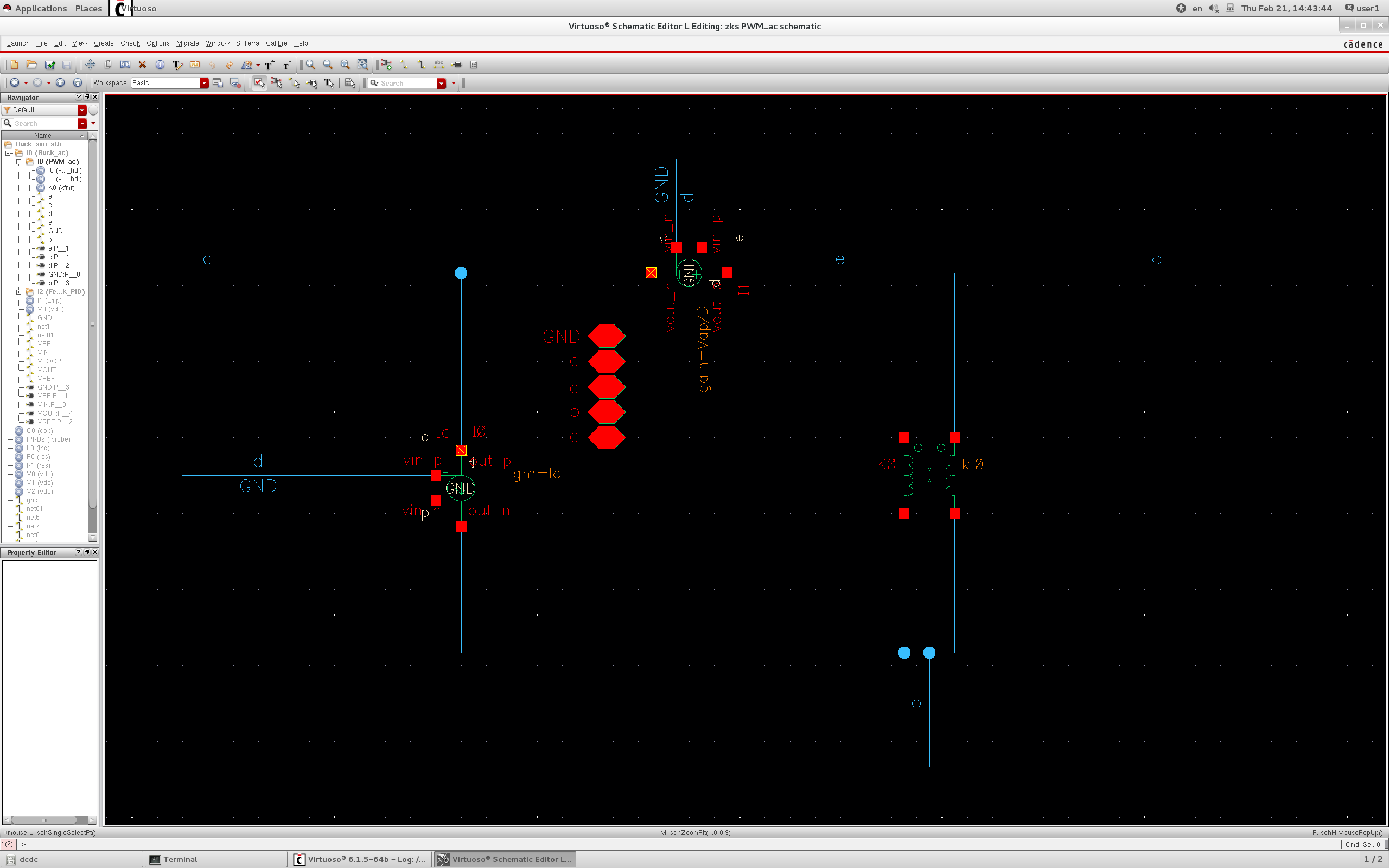

 楼主| 发表于 2019-2-21 14:46:01 | 显示全部楼层
回复 2# guozhuoqi
 楼主| 发表于 2019-2-21 14:47:25 | 显示全部楼层
回复 3# chenximing
您说仿真的DC 看的是哪个部分结构或者管子的DC 误差放大器的?
发表于 2019-2-21 15:47:50 | 显示全部楼层
回复 5# 郑楷山
  整个DC-DC的工作点对不对,输出DC电压对不对。
发表于 2019-2-21 19:47:33 | 显示全部楼层
回复 4# 郑楷山
   这种等效能仿AC么?
发表于 2019-2-21 23:06:29 | 显示全部楼层
EA出现了问题吗
发表于 2019-2-22 10:15:43 | 显示全部楼层
等效电路对么?
 楼主| 发表于 2019-2-23 18:30:07 | 显示全部楼层

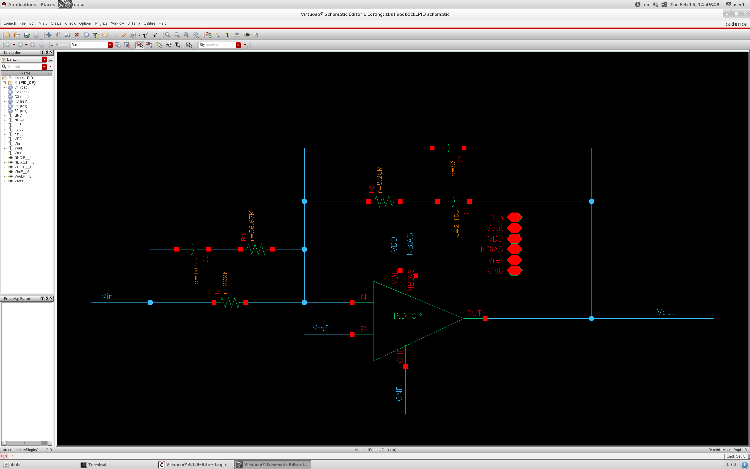

我回复大家一下 我有点儿弄明白了 最后问题算是解决了 顺便补充一下资料吧 首先 EA这个放大器的增益与带宽必须大于PID回路以及Buck系统回路 这个可以通过stb仿真得到 其次 可以通过stb仿真得到整个的Buck系统的幅频特性 满足单位增益(0dB)时大于30deg说明稳定了!
我当时的问题在于占空比 占空比如果设置大于50%就会出现负增益 但是占空比不能太小 一开始 我的PID回路没有加反馈电阻 即在EA的正输入端连一个电阻(我的是50K)接地。我的占空比是0.1时 才能得到正常曲线
然后我接了反馈电阻 虽然我没怎么懂 不过能解决了 增益正常了 占空比也回归正常的0.45左右。
我是新手 这是我通过我自己的问题总结出来的解决方法 希望能帮到有同样问题的同志们 也感谢大家的帮忙!
