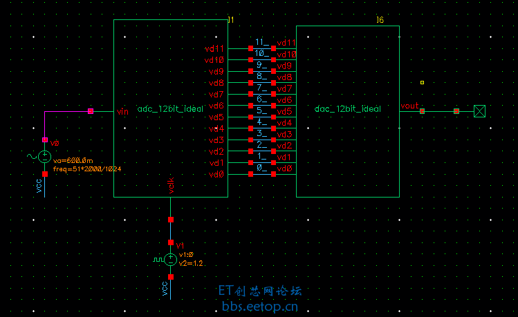

最近在尝试调用candece中的ahdllib中的dac_8bit_ideal进行仿真时,发现如下问题:仿真时间短一点,dac的输出数据还好一些,但仿真时间很长,输出数据就变掉了。
仿真电路如下图所示:就是把一个理想adc接上那个理想的dac

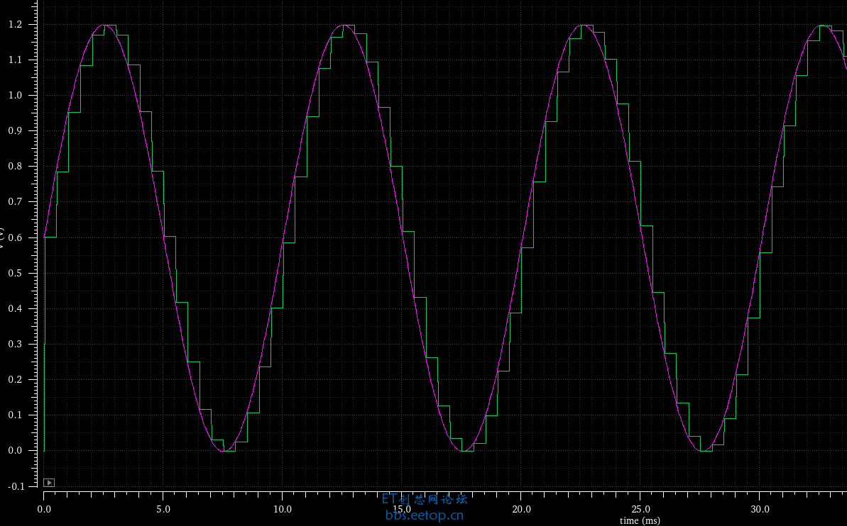

下图是设置tran仿真时长为50ms得到的仿真结果

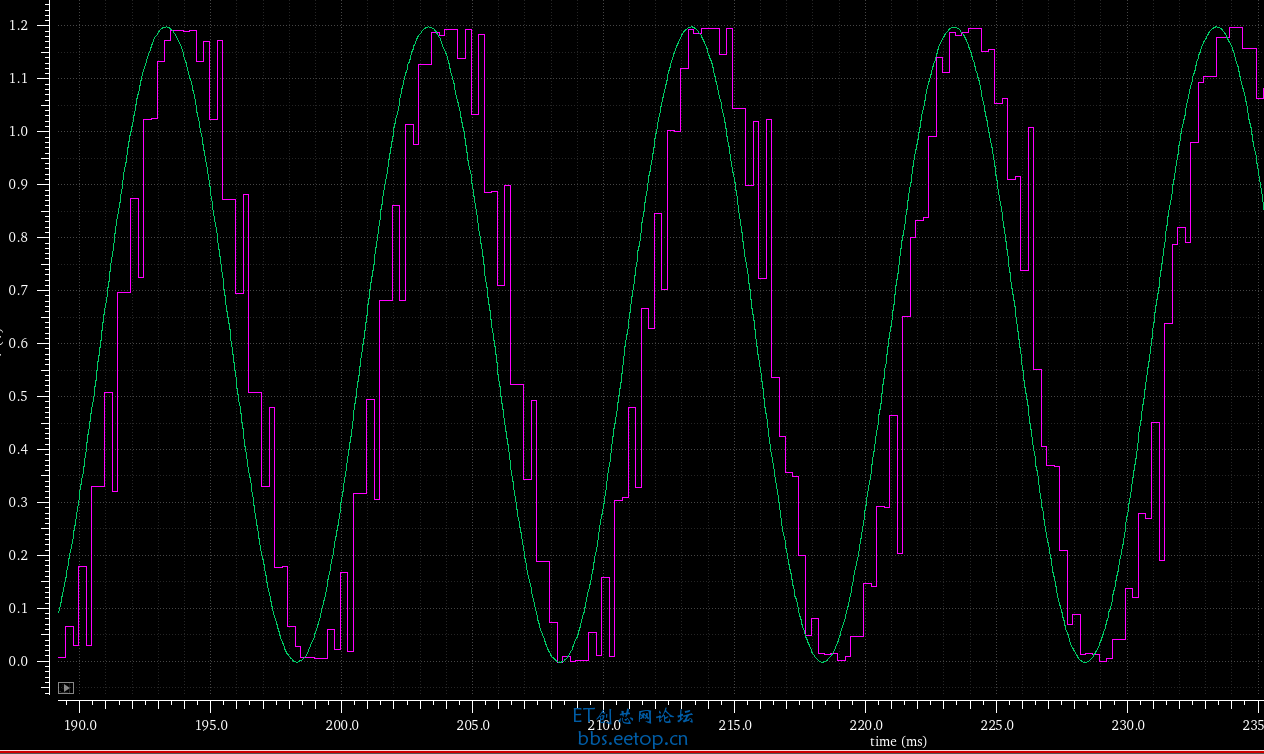

下图是仿真时长为700ms得到的结果
理想的verilog-a代码怎么会有这种情况
发表于 2019-1-8 21:07:20 | 显示全部楼层
回复 1# s橙子s
这种情况一般是自身仿真设置的问题。看你用的12bit ADC/DAC,应该是改了代码吧。先检查代码有否改错或者两个模块用的上升时间、下降时间、转换时间等的缺省值设置是否合理或一致,其次采样频率对应的采保时间应远大于上述的时间,再者仿真时长不同则可能有step精度不同的问题吧。你可以试试把长时间仿真的步长改成固定的小一点的值,或者将ADC的并行输出码用同步的理想DFF处理一下再输出给DAC看看,意见仅供参考。
 楼主| 发表于 2019-1-8 21:37:32 | 显示全部楼层
回复 2# sea11038
   感谢,朋友的详细回复   我已经找到问题了,是我改的代码里trise和tfall这两个参数的值是默认的0,可能会对不同的仿真时长产生影响。我重新设置为1n,就OK了
